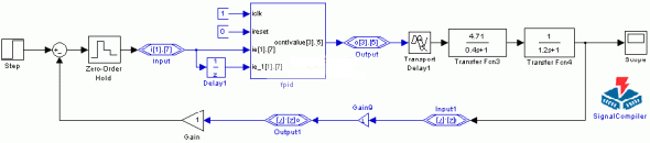

在自动控制系统设计中,控制器的设计与测试通常采用闭环控制系统,通过观察对象的输出来判断控制器性能是否符合设计的要求。Altera公司推出的数字信号处理工具DSP Builder,结合MathWorks的Matlab和Simulink,为在QuartusII中所做的设计提供了一种新的测试方法。本次研究采用的测试流程如下:首先,在Matlab的Simulink中用DSP Builder搭建测试模块,运行无误后,用Signal Compiler将(.mdl)文件转换成Modelsim可以识别的TCL脚本文件和VHDL文件,其次,对生成的VHDL文件及TCL脚本进行设置,最后,在Modelsim中运行测试文件,查看测试结果。DSP Builder下模糊自整定PID控制器的模块图如图3所示。图中fpid模块为用户自定义模块,是通过DSP Builder的SubSystemBuilder模块导入的,使用该模块可以方便的将QuartusII中VHDL设计文件的输入输出引脚信号引入Simulink系统中。
图3 DSP Builder下模糊自整定PID控制器的模块测试图
运行Signal Compiler,生成在Modelsim中使用的TCL脚本文件,因为在Simulink中添加的用户自定义模块是以黑盒的形式出现,因此,在该测试环境中要将模糊自整定PID控制器的各个子模块文件添加到TCL脚本文件中,例如要将子模块文件pid.vhd添加到TCL脚本文件中,使用vcom -93 -explicit -work work “$workdir/pid.vhd”即可。
使用DSP Builder时需要注意以下两点:
(1)如果没有使用来自Rate Change库中的锁相环模块PLL,在Simulink设计转换成硬件系统的过程中,DSP Builder将使用同步设计规则,即在设计系统中的所有DSP Builder时序模块(如图3中的Delay1模块)都以单一时钟的上升沿同步工作,这个时钟频率即为整个系统的采样频率。对于这些模块,其时钟引脚都不会直接显示在Simulink设计图上,但当使用Signal Compiler将设计转化为VHDL文件时,系统会自动地把时序模块的时钟引脚都连在一起,并与系统的单一时钟相接。
(2)将一个已经定制完成的VHDL设计实体加入到DSP Builder设计系统中时,即使在原设计中已经使用了同步复位和时钟信号,也必须在该实体中定义同步清零和时钟输入信号。而且,这两个输入信号必须与目标器件的全局时钟引脚和全局同步清零引脚相接。如果实体不需要时钟或全局同步清零脚,也应当定义这些输入信号,只是不要连接。

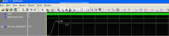

以被控对象G(s)=4.71×e-0.15s/(0.4s+1)(1.2s+1) 为例,考虑到A/D、D/A的影响,加入零阶保持器(1-e-TS)/S,Modelsim中闭环控制系统的输出曲线如图4所示,系统的给定值为127(相对增益为0.992),输出值从0上升到峰值148(相对增益为1.156)后迅速回落,最后稳定在127,测试结果与MATLAB的仿真结果基本相同。
