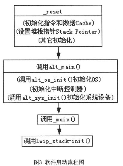

系统初始化是指系统上电复位后到运行main()函数前,初始化硬件,构建应用程序运行环境的过程。如图3所示,Nios II的HAL程序库为用户提供了这段代码,代码的入口标号是“reset”。
程序先对CPU进行初始化,其功能包括初始化指令和数据Cache,设置堆栈指针(stack Pointer)等,然后调用“alt main()”函数。
alt main()函数对CPU及外设初始化,其功能包括调用alt os int()函数初始化OS,默认情况下完成对μC/OS-II初始化,调用alt_sys_int()函数初始化系统设备及软件模块等,然后调用“main()”函数。

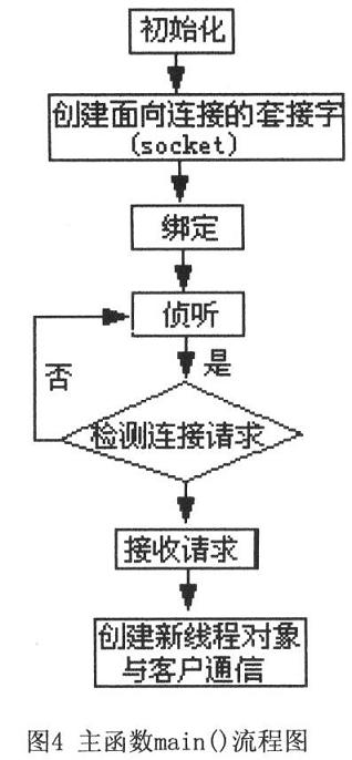

主函数“main()”负责进行网络监听,响应终端的TCP连接请求。若同时要求能与多个终端建立TCP连接和传输数据,需要为每个终端的网络数据处理都开辟一个新的线程,主函数的流程如图4所示。
服务器为每个客户端都开一个线程专门与之进行socket通信。Socket数据处理线程主要包括三个方面工作:从套接字上接收数据包;解析并存储数据包;打包并发送数据包等。
