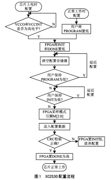

1.3 被动串行模式下的配置步骤及时序
XC2S30上电后,当内核和I/O口电源引脚电压达到高电平或者用户将PROGRAM引脚置低时,芯片便进入初始化状态。此后芯片将INIT引脚置低,代表芯片正在清空配置存储器,清空完成后INIT引脚将被置高,代表清空完毕。在INIT的上升沿,模式选择引脚M[2:0]被采样,以决定配置模式,若为11x则采用被动串行模式。此后配置文件信息可以通过CCLK和DIN两个配置引脚输入至XC2S30中。配置数据在CCLK的上升沿采样。在配置期间芯片会自动进行CRC错误检验。若发生了CRC校验错误,INIT引脚将被置低,用户可以检测该引脚判断配置过程中是否出现错误。当配置文件成功输入至芯片中,芯片置DONE引脚为高,用户可检测该引脚判断配置是否成功。此后芯片进入正常工作状态。配置流程如图1所示。

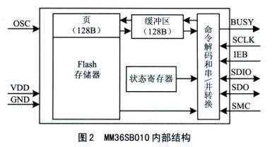

MM36SB010是Megawin公司生产的大容量SPI串行e-F1ash存储器。该芯片具有低功耗(小于4mA)、宽电压(2.4~5.5V)、高速(8MHz工作频率)、大容量(1Mb)和小页面(每页128B)、低成本等诸多优点,特别适合于消费电子、通信、工业控制等领域的应用。该芯片可工作在2线或者3线串行总线方式。本方案使用该芯片存储FPGA配置文件,读写接口简单,速度快。MM36SB010的容量为1Mb,共分1024页,每页128B。芯片内部有1个128B的缓冲区,可以对读写数据进行暂存,内部结构如图2所示。

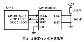

MM36SB010可工作在2线或者3线串行总线方式,工作方式通过SMC(串行模式控制)引脚来选择。当SMC为高电平时,为2线方式;当SMC为低电平时,为3线方式。本方案采用3线方式,串行数据输入和输出引脚分开,数据输入引脚为SDl0,数据输出引脚为SDO。MM36SB010的状态可通过引脚BUSY来检测,也可以通过访问状态寄存器进行查询。3线工作方式的电路示意如图3所示。

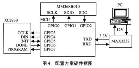

MCU通过SCLK、SDIO、SDO完成对MM36SB010的读写,同时MCU通过CCLK、DIN、INIT、PROGRAM、DONE引脚完成对XC2S30的配置。硬件框图如图4所示。

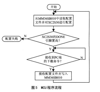

本方案的MCU内部程序主要完成三部分功能:与PC机的串口通信、读写MM36SB010和配置XC2S30。MCU工作在两种状态,在上电时MCU从MM36SB010中读取配置文件并对XC2S30进行配置,完成配置后等待PC机从串口发出的下载命令。接收到该命令后,MCU开始接收配置文件并写入MM36SB010。程序流程如图5所示。

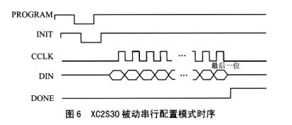

对XC2S30配置的程序部分主要完成被动串行模式的配置时序,配置时序如图6所示。
