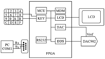

该设计通过FPGA实现所有数字部分。系统的示意图如图2所示。

在FPGA内部,以MicroBlaze为控制核心,以DDS IP为波形发生功能实现核心,同时加入了其他的IP核,诸如调试用的MDM(Microprocessor Debug Module),用于与PC进行通信的UART(Universal Asynchronous Receiver & Transmitter)通用异步传输模块,以及LCD显示和4×4按键控制模块,实现了系统的高度集成。FPGA硬件系统为数字系统产生数字量,外围电路加上高速数模转换器件DAC902,把波形数据转换为模拟波形,即实现了完整的可编程片上系统的波形发生器。

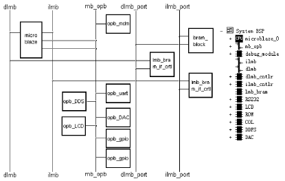

本设计以32位MicroBlaze软核处理器为系统的核心部分,负责指令的执行。各种IP包括自主编写的以及EDK自带的,使用XPS下的ADD/Edit Cores工具,通过相应类型的总线连接到MicroBlaze上。其中UART、LCD、GPIO和自主编写的DDS的IP都是通过OPB(On?chip Peripheral Bus)片上外设总线连接到处理器上的。程序存储器RAM则是由FPGA内部的BRAM实现,并通过LMB(Local Memory Bus)本地存储器总线与MicroBlaze相连接。自主编写的IP与总线间的接口符合CoreConnect规范,实现了IP间的无缝结合,方便了数据的读写及时序控制。图3给出了在FPGA内部由各种IP组合成的可编程硬件系统。
硬件系统所包含的器件如图3右部分所示。Microblaze_0是该系统的CPU,其中的debug_module为调试模块,dlmb_cntlr和 ilmb_cntlr为片上BRAM控制器。Lmb_bram为片上BRAM,它通过LMB总线与 BRAM控制器相连,接受CPU的读写访问。DDFS是为实现DDS编写的IP模块。RS232为UART模块,用于与其他设备的通信以及程序调试。LCD IP负责128×64点阵液晶的显示控制。 COL和ROW是例化后的GPIO接口,用于连接4×4键盘。

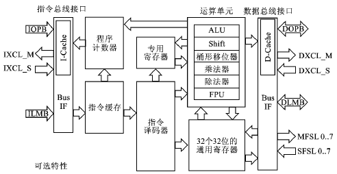

MicroBlaze是Xilinx提供的32位微处理器IP核,是哈佛结构的RISC微处理器,有较高的性能。它可以在性价比很高的SpartanIII系列FPGA上实现。EDK为其提供了MBGCC,支持C及C++语言。 MicroBlaze架构如图4所示。
该处理器含有32个32位的通用寄存器,2个专用寄存器,独立的32位数据和指令总线,并与IBM的OPB总线完全兼容,具有32位的指令宽度支持三个操作数和两种寻址模式,以及可选的硬件乘除法及浮点运算单元。

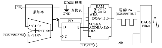

数字直接频率合成技术(Direct Digital Frequency Synthesis,简称DDS或DDFS)的基本原理是利用采样定理,通过查表法产生波
形,其基本电路原理如图5所示。

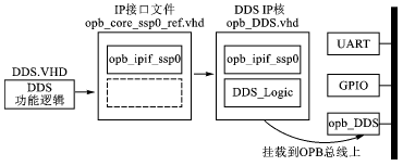

DDS的频率及步进容易控制,且合成的频率取决于累加器及查找表的速度,采用FPGA可以很好的发挥这项优势,获得精细的步进及宽频带。使用HDL硬件描述语言,可以很方便的描述出DDS的FPGA硬件实例。在基本的DDS模块上,添加相应的控制寄存器,通过向不同的寄存器内写入相应的控制字,实现频率以及幅度的可控性。最后通过IBM CoreConnect技术,在DDS模块外面添加总线接口,作为自定义IP,成功地将其挂载到系统总线上,便可以方便的对其进行读写操作,实现DDS模块与MicroBlaze的通信。图6是从用户逻辑到成为符合IBM CoreConnect技术规范的DDS IP的实现过程。
DDS的VHDL代码作为子模块与opb_core_ssp0_ref.vhd模块共同构成opb_DDS IP Core,其中ipif(IP InterFace )符合IBM CoreConnect规范,负责DDS逻辑与OPB总线之间的通信。在EDK中,通过Create/Import IP工具把opb_DDS添加到系统中,并为其分配地址,建立端口连接,之后就可以使用该IP了。DDS IP配合控制程序可产生各种波形,并对频率、幅度进行精确的控制。
