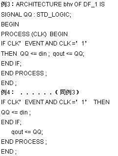

2.2 寄存器描述中存在信号节点时
信号可以作为设计实体中并行语句模块间的信息交流通道,是具有全局性特征的数值容器。在时序电路设计中,为了在设计更大的电路时使用由此引入的时序电路的信号,常在电路内部定义节点信号。通过信号完成进程之间的通信,从而保证结构体中多个进程能够并行同步运行。寄存器描述中有节点信号时,不同的描述会产生不同的综合结果。如以下两例:
虽然例3与例4都欲描述D触发器的逻辑功能,但综合的结果却不同。因为进程语句本身属于并行描述语句,只要进程中定义的任一敏感信号发生变化,进程可以在任何时刻被激活,而所有被激活的进程都是并行运行的。例3中的两个赋值语句QQ 《= din 和qout 《= QQ都在IF语句中,而IF语句属于顺序条件语句,并且它们的执行都依赖于时钟条件,即这两条语句中的QQ并非是同一时钟周期的值。因此在一个时钟周期内,din不可能将值传到qout。实际运行中QQ被更新的值是上一时钟周期的din,而qout被更新的值也是上一时钟周期的QQ。显然此程序的综合结果只能是图3所示的电路。而例4中的qout 《= QQ在END IF语句之后,它与IF语句的执行具有顺序/并行性,其执行不依赖于时钟条件,故而可以综合出图4所示的电路。显然,例4要优于例3。

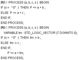

2.3 资源共享
在设计数字系统时常常需要反复地调用一个同样结构的模块,这类模块往往是算术模块。如例5中两个加法器是在s不同取值时分别使用的,且输入a一直接入加法器。略作修改,如例6,可以只用一个加法器完成同样功能,从而有效地减小使用面积。

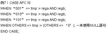

2.4 慎用CASE语句
CASE语句描述的程序可读性较好,因为它把条件中所有可能出现的情况全部列出来了,可执行条件一目了然,且条件句的次序并不重要。故而是常用的条件语句之一。因为它的执行过程更接近于并行方式,一般地,综合后,对于相同的逻辑功能CASE语句比IF语句(顺序条件语句)的描述耗用更多的硬件资源。
另外,Max+plusⅡ有时对NULL会出现擅自加入锁存器的情况,在用CASE语句描述组合逻辑电路时,应尽量避免使用NULL来表示未用条件下的操作行为,改用确定操作,如例7。
