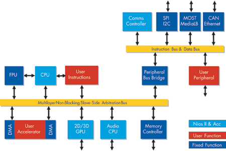

传统上,微控制器一直采用单总线,由仲裁器对总线监控,分配资源。这对总线而言非常不利,作为系统的中心资源,很快就成为瓶颈。因此,较新的系统采用了多层总线,特别是多条总线并行工作的SoC。Altera的Avalon总线结构工作原理相似,不同之处在于——其他多层总线中,层数都是固定不变的,而Avalon可以自由选择所需要的层数。
考虑到EMC和功耗问题,有时可以采用与系统其他部分运行速率不同的外围模块。当以更高的速率运行存储器接口,访问时间相对较短,而系统其他部分运行在较低时钟速率时,这种方法比较适用。还可以将许多低时钟速率模块整合到一起。为满足EMC或者功耗要求,使用SOPC Builder能够轻松地将这些单元与其他运行速率很高的系统分开。这样可以自动生成同步不同时钟域所需的逻辑,而设计人员只需指定哪些模块运行在给定的时钟域上即可。
图1 汽车信息娱乐平台

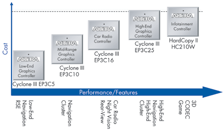

灵活的微控制器解决方案中的最终单元是进行ASIC的开发。建立并测试原型系统后,将设计交给Altera,转为HardCopy结构化ASIC。与其他的结构化ASIC不同,HardCopy器件使用和FPGA原型相同的 构建模块,因此,不必重新对设计进行综合,或者进行更多的验证。使用HardCopy器件的周转时间较短,设计人员可以很快地完成FPGA逻辑,尽可能地降低成本。
