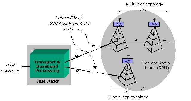

从“Hotel”基站分离射率(RF)收发器和功率放大器的优点已经写得很多了,如图1所示。但最引人注目的是RRH在功耗、灵活部署、小的固定体积,以及整个低成本方面的优点。
图1 射频拉远技术(RRH)方案

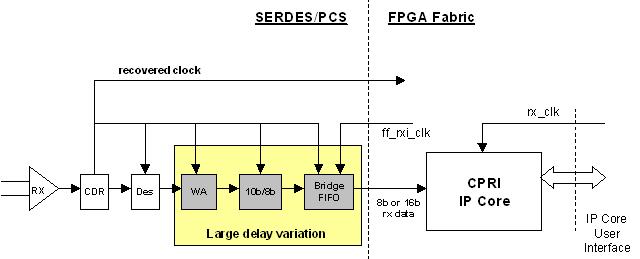

图2展示了现有的在传统SERDES/PCS实现中的主要功能块,加亮的部分突出了引起延时变化的主要部分(如例子中展示的RX路径)
图2 传统的CPRI接收器实现方案

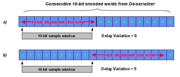

延时变化来自几个单元,诸如模拟SERDES和数字PCS逻辑,以及实际的软IP本身。模拟SERDES有相对紧凑的时序;然而,字对齐和 桥接FIFO是两个主要的引起大的延时变化的原因。提出一个解决方案前,重要的是理解为什么字对齐和桥接FIFO有这么大的影响。如图3所示,字对齐功能会导致多达9位周期的延时变化,这取决于10位周期内字对齐指针的初始位置。如果10位采样窗很好地捕获了对齐字符,例如图3中的a)那就没有延时。然而如果采样窗没有与字符对齐,导致多达9位周期的延时,如图3中的b)所示。
图3 字对齐的延时变化

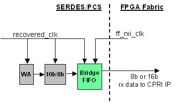

第二,采用基于SERDES的FPGA混合结构,还需要桥接FIFO(图4)来支持时钟域的转换,从高速PCS时钟到FPGA时钟域,可以引进多达2个并行时钟周期的延时变化。2.488Gbps的速率,PCS时钟以十分之一的速率运行,这个速率产生4ns左右的时钟周期。因此,可以看到在FIFO (Tx & Rx)的每个方向有+/-8ns变化的最坏情况,导致总的+/-16ns的变化。
图4 源于桥接FIFO的延时变化
设计者没有看到到这些延时变化时,这个情况会更糟糕。因为它们需要在系统级进行补偿,以支持多种Tx和GPS服务。

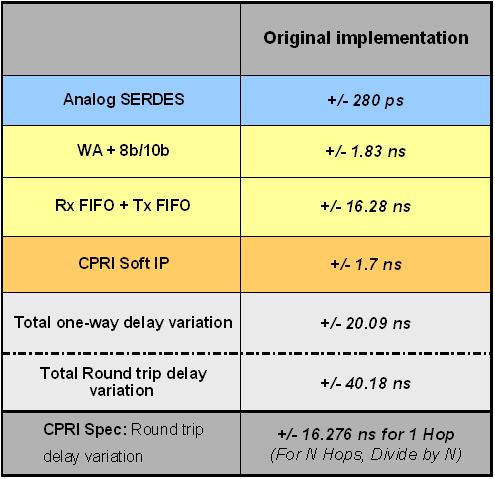

表1对CPRI规范(3.5节)做了延时变化的比较。可以很清楚地看到字对齐和桥接FIFO对大的延时变化起的主要作用,导致来回行程延时容差超过CPRI规范。
表1 在原设计中延时变化的元件

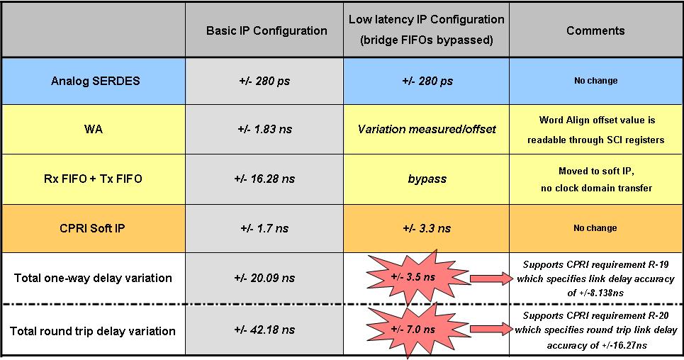

一旦确定了问题,就可以做一些较小的修改。某些实现中,通过访问寄存器的方式可以获得PCS中字对齐测量得到的延时信息,可以绕过时钟域FIFO,用FPGA逻辑来实现,在系统级可以针对延时变化进行补偿。图5说明了具有可补偿的关键延时变化的低延时设计。
图5 低延迟时间实现
现在做一个总结,当使用所推荐的实现方法时,引起大的延时变化的单元消失了,可以利用系统级补偿,以确保在传输期间预期的延时。当然模拟SERDES 和IP,或者客户设计仍然有延时,但是已经大大改进了整个精确性,现在可以在多跳应用中使用。表2说明了在这个配置中新的延时变化。现在时序满足了来回行程CPRI延时规范,对支持多跳的应用来说是足够的短。
表2 在低延迟实现中的延时变化
