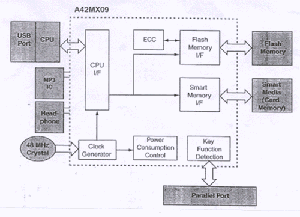

图2示出Rio PMP500系统框图,其中A42MX09 FPGA做为接口FPGA,它包含CPU接口、带ECC(Error Correcting Code)支持的闪存和灵巧存储器接口、时钟产生逻辑、功能控制逻辑和键功能检测逻辑单元。
A42MX09中的CPU I/F单元提供与系统CPU(NECD78P064GC微控制器,带集成LCD控制器)的通信通路。CPU运行在2.5MHz,控制整个系统的工作。对于任何所需要的操作,CPU唤醒系统并设置整个系统。CPU存取系统存储器和管理整个闪存的配置、编程和存取。CPU有一个到MP3处理器的接口。MP3从闪存读的数据由CPU写到MP3处理器。MP3处理器译码MP3数据并把数据送到DAC,以便模拟输出到耳机。
A42MX09中的灵巧存储器接口单元是连接灵巧存储器卡的接口。灵巧存储器卡是一个外部闪存,用来增加整个系统存储器以便在播放机中存储更多的歌曲。到灵巧存储器卡的信号接口非常类似于闪存接口。
闪存接口单元用于控制闪存,闪存保存通过并行端口下载的MP3文件。另外,ECC用Hamming码函数实现。Hamming码是一种FEC(Forward Error Correction)工具,当所用数据通过噪声媒体时FEC能校正错误。原始数据具有额外的校验位附加在每个字组以生成一个码字。这些额外位用“Block Parity”机理计算。采用模2运算用数据位来生成矩阵G得到Hamming码字。这需要乘法功能,而用A42MX09中的逻辑模块的组合功能很容易实现乘法功能。
A42MX09中的时钟产生器从48MHz输入时钟产生驱动器件内部不同逻辑单元所需的不同时钟。时钟产生逻辑单元由触发器和组合逻辑构成分频器。A42MX09中的键盘检测单元用于改变播放机的设置。键盘接口单元一般由检测键盘阵列中连接点(根据按键)的逻辑单元构成并把按键转变为与该键相关的功能。根据按键检测执行适当的功能。阵列由寄存器、锁存器和组合逻辑实现。
Rio MP3播放机的功率由MAX1M1705器件控制,而1705由FPGA功耗控制单元控制。MP3播放机一般由单节1.5V电池供电。电池最少应能维持12小时听所有下载的音乐。功率控制是Rio MP3播放机的一个显著的特点。功率控制器件有两种功率工作模式:PFM(脉冲频率调制)和PWM(脉宽调制)模式。
PFM模式是低静态电流待机模式,此模式提供120mA总输出电流并降低静态功耗到500uW。PWM模式是高功耗模式,能提供高达450mA输出电流。当MP3播放机处于停机状态时,CPU编程写FPGA的一个寄存器,从而产生MODE信号置MAX1M器件进入PFM低功率模式。在PFM模式Rio MP3播放机功耗只有2mW~3mW。当MP3播放机工作时,MODE信号改变MAX1M器件到PWM模式。Rio MP3播放机工作状态时的总功率大约在180mW左右。
