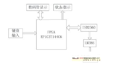

硬件设计
根据整个系统的技术要求,选择硬件电路的设计方案,整个系统原理如图1所示。
根据整个电路的结构可分为几个功能模块:显示模块、电子锁状态指示灯(LED绿:密码正确开锁,LED红:进入死锁状态,LED黄:密码错误)、键盘模块、语音模块等。下面分别对各个功能模块进行详细的介绍。

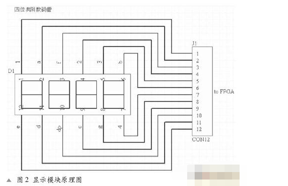

显示模块
本设计主要是设计一个四位的语音密码锁,因此选择了四位共阴数码管,对输入数字与系统状态进行显示,其接口如图2所示。

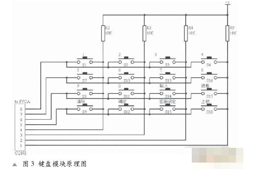

键盘模块如图3所示。以上采用的是4×4矩阵式键盘,可划分为:数字键与功能键。其中,功能键分为:输入、退格、清除、确定、密码设定、上锁。

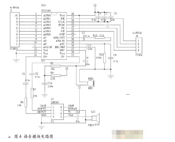

语音模块如图4所示。
根据所需的内容由柱式话筒MIC实现语音录制,同时也可以由ISD2560芯片的11引脚AUX IN 通过计算机的声卡输出端进行语音录制(效果差不多)。在整个系统中由主芯片对ISD2560芯片进行控制,以实现不同时段以及不同按键值播放不同的语音提示。

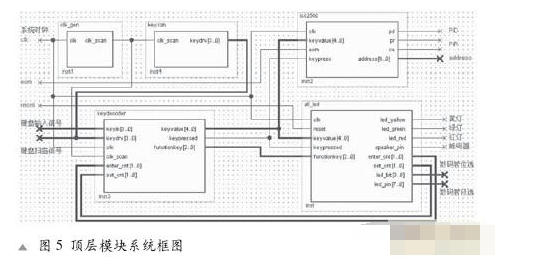

软件设计
本设计中,采用自顶向下的层次化结构设计方法,把整个系统划分为几个子模块,最后完成顶层电路的设计。子模块可分为:时钟模块、显示子模块、键盘子模块、语音子模块。当各个功能子模块设计完毕,顶层模块的设计就变得简单了,就是将各个子模块连接起来,其电路模型如图5所示。
