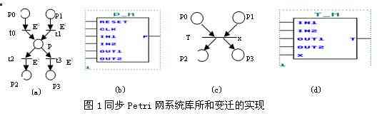

元件P_M实现了基本的同步Petri网系统(如图1(a))中的库所模块,库所P具有两个输入变迁和两个输出变迁,且每个变迁均与外部事件有关。当库所P中没有托肯且库所P0或P1中有托肯时,外部事件E发生,变迁t0或t1激发,则托肯从库所P0或P1移动到库所P;当P中有托肯且库所P2或P3中没有托肯时,外部事件E发生,变迁t2或t3激发,则托肯从库所P移动到库所P2或P3;元件P_M(如图1(b))是在EDA软件Max+PlusⅡ中采用VHDL语言描述,经过编译、仿真后形成模块并存放与元件库中的。它有两个输入变迁in1,in2和两个输出变迁out1,out2,当变迁激发时,其值为逻辑1,否则为逻辑0;reset为复位信号,用来设置库所的初始状态。clk为全局时钟。P的值表示库所中是否含有托肯,若含有托肯,取值为逻辑1,否则为逻辑0。
变迁元件T_M(如图1(d)),具有两个输入库所P0和P1,两个输出库所P2和P3,且受外部事件x的控制,如图1(c)所示,其激发规则是当库所P0和P1中有托肯,而库所P2和P3中没有托肯,且事件x发生时,变迁激发。变迁元件T_M 输入端in1,in2,out1,out2分别表示输入库所和输出库所中含有托肯的状态,若含有托肯,则取值为逻辑1,否则为逻辑0,x是外部事件。T表示变迁的激发状态,若可激发则取值为逻辑1。

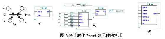

T时延PN中变迁元件的实现是在基本Petri网中变迁元件的基础上设计了一个计时器TIME,如图2(b),clk为计时频率,决定了计时的精度;en为其使能端,当变迁可激发时,en为1,计时器开始计时,计时结束时co输出为1。
在图2(a)中变迁T与时延D=n相连,当库所P0和P1中各有一个托肯时,变迁T获得发生权,但到T发生,需有n个单位的延时。调用元件T_M和计时元件TIME,建立逻辑电路如图2(c)示,并经过编译形成图2(d)所示逻辑模块时化变迁元件tim。

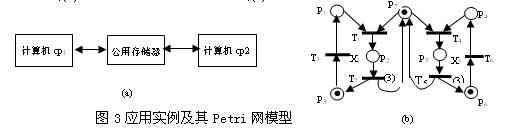

两台计算机使用一个公共存储器,如图3(a),假设每台计算机可以有三种状态:(a)不需要该存储器;(b)需要存储器但还没有使用它;(c)正在使用存储器。

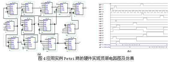

则对其建立Petri网模型如图3(b)示。各库所和变迁的含义解释为:P1,P4分别表示CP1、CP2发出需要该存储器请求;P2、P5分别表示CP1、CP2占用该存储器;P3,P6分别表示CP1、CP2不需要该存储器;P7表示存储器;变迁中与时间相关的是T2、T5,分别表示cp占用存储器的时间。这是一个时延Petri网系统。分别调用元件库中所形成的库所元件、变迁元件和时延变迁元件,作出该系统的逻辑电路图如图4(a),并在EDA软件Max+PlusⅡ中对其编译、仿真下载,仿真波形如图4(b)示。

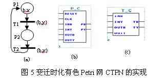

PROCESS进程是VHDL语言中最有特色的部分。在一个VHDL语言设计中,一个结构体中可以包括多个进程,而进程之间是并发的关系,同时又可以通过信号实现进程之间的联系。在有色Petri网的实现过程中,主要利用了vhdl语言中的进程语句process,根据库所中的颜色设置所需的进程,并将每一种颜色作为每一个相对应进程的敏感信号,而敏感信号的任何变化都可以启动进程的运行,当敏感信号不发生变化时,进程是挂起的,从而实现了有色Petri网中库所对不同颜色的识别。
如图5(a)所示为一个简单的变迁时化有色petri网模型,具有颜色集{b,y},如果P1中有标记b(或y),则变迁T1对于颜色b(或y)是使能的,T1的激发包括从库所P1中移去一个标记b(或y),在P2中增加一个标记b(或y)。该模型的库所和变迁元件的实现如图5(b)、(c),其部分源程序为:
architecture beh of p_c is
begin
process(clk,reset,inb,outb)
end process;
process(clk,reset,iny,outy)
end process;…end beh;
变迁元件T_C的实现是将同步PN网中的变迁根据激发颜色进行细化。将变迁元件T_C和计时器相连即可实现时化的有色变迁,在Max+PlusⅡ中形成可调用的时化变迁元件timc。

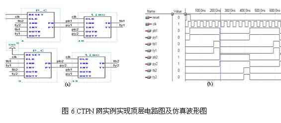

对图5(a)模型的硬件实现通过调用库所元件P_C和变迁元件T_C、timc实现,其实现的顶层元件图如图6(a)所示。并在Max+PlusⅡ中对其作仿真,波形图如图6(b)。
