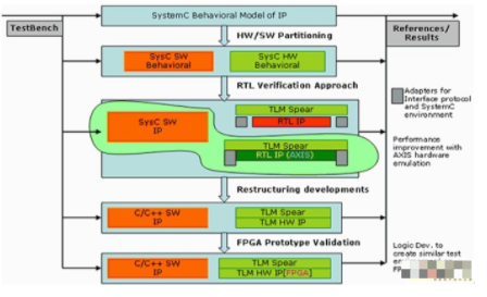

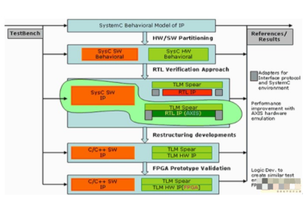

图1所示的该方法学实现了开发的内核中的事务级建模(TLM)。TLM是一种对数字系统进行建模的高级方案,这里将模块之间的具体通信与功能单元或通信架构的具体实现分离开。把总线或FIFO这类通信机制模型化成信道,用SystemC接口类将这些信道提供给模块和部件。这些信道模型的信令接口功能将取代事务请求,这将减少具体的低级信息交换。
图1:IP开发方法学流程。

在我们的方法中,起始点是对整个功能系统平台进行建模。这是利用SystemC并通过scfifo接口实现的。为了描述通信接口间的数据流,采用了各种架构。这些架构基本上都是协议需要遵守的参数和帧格式信息。围绕IP创建了一个测试环境,环境中开发了测试平台,来传输分别来自两侧的输入,即发送和接收。在这两种范例中,利用这种配置产生了预期的结果或参考。在抽象层,与平台一起使用来进行修改,快速并有效地做试验时将变得很容易,不过精度会降低一些。

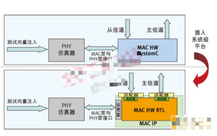

图中所示为用于开发中下一级输入的配置平台。这里的核心思想是确定系统的瓶颈并执行软硬件划分。该方案在进行软硬件划分方面是有效并安全的,因为平台提供能够用来识别出整个系统瓶颈的原始统计信息。该阶段中,实现了IP的功能模型,使其具备了具体的接口,并嵌入了功能性。而在软硬件划分阶段将对该方法学中所用的方案进行具体化。附加到该平台上的另一个是DMA-PL080的TLM模型,下一步是用MACHWRTL替代整个MACHWSystemC功能模型,如图2所示。整个周边环境是一样的,因此测试注入与其他步骤中的注入一样。与之前环境的变化是采用了负责到信号变换的事务处理适配器。由于该系统基于ARM,适配器的书写必须遵从信号级AHB总线接口。实际上,该平台将相同的环境表征为现实系统,不过与此同时,开始面对仿真性能方面的问题。显然,我们还不能用该配置来执行广泛的调试/验证,不过可以运行简单的测试(具有较短的仿真时间)。
图2:从SystemCMACHW向VHDLRTLMACHW适配器的转换。
由于在当前仿真环境中发现瓶颈,我们对基于硬件模拟XTREME服务器的平台进行评估,该平台基本提供了硬件所需的FPGA块,并提供了软件与整个环境的无缝集成。基于XTREME服务器中早期平台的移植只需要很少工作量,并且相对于基于ncsim的仿真环境,实现了5倍的仿真速度。很显然,这使得我们能够调试并执行VHDLRTL设计的验证,否则将会浪费过多时间。同时,基于Xtreme服务器的平台还提供了同等调试能力。

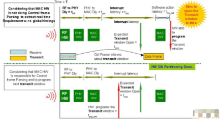

图3:系统中着重硬件支持需求的应用场景。
图3中详细给出了一个决策范例。根据协议的需求,接收数据中有一个控制包,它通知下次发送事件的通用定时,即何时发送下一个数据包。考虑到MAC硬件是一个典型的数据通道,并将控制帧传送到存储器中,软件对控制帧进行处理并决定打开发送窗口。在发送窗口打开出现问题时,用这种方案就能发现瓶颈。系统平台结果被用来确认这一理解,于是能够做出更好决策来实现效率更高的系统。图3中的另一个场景显示了软硬件划分后的结果。
第一个范例中,当软件处理控制帧时,全局定时如下:
窗口编程时间=T+tRP+tPM+tintr+tsw_lat>T+texp,故在系统中,SW没有对及时打开发送窗口的指令进行编程。
在第二个范例中,当MACHW处理控制帧时,全局定时为:
窗口编程时间=T+tprg_winexp,故系统中,HW对及时打开发送窗口的指令进行编程。
与此同时,现有的SPEAr板起到了很大的帮助作用,因为在板上测出了AES-CCM引擎的性能。因此能够推断出硬件中存在AES-CCM,因为AES-CCM软件算法给不出所需要的性能。

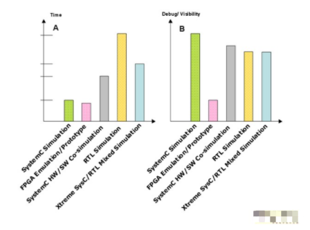

被测设计(DUT)或被测单元(UUT)的测试对任何设计方法学来说都是最关注的一个方面。在开发的初始阶段,即架构评估阶段,必须需要一个高性能的性能仿真环境。具有行为功能TLM平台能够满足这一需求,并对将要执行的功能进行功能检查。当进入到低级抽象设计阶段时,仿真性能大大降低,这成为有效验证IP的一个问题。

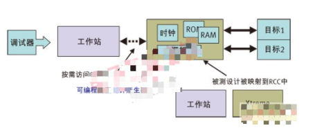

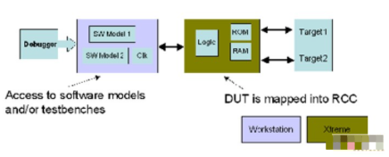

软硬件的系统级仿真与软硬件的协同仿真一块进行。ST有自己的平台,这是一个包含硬件(RTL)的混合平台,软件利用SystemC书写(见图2)。该平台的瓶颈是环境中所引入IP的RTL,而且注意到这将大大地降低性能。正如预期,这是所遇到的约束,而且对是否能够比主仿真运行更快的可能性进行了评估。该方案基于Xtreme服务器硬件仿真,使得运行速度至少要比NCSIM仿真快10倍。
图4:配有软件的Xtreme服务器配置。
图4所示的该技术对第一次仿真特别实用,不需要任何有关环境配置方面的工作量。其概念是在Xtreme的FPGA中运行RTLIP。开始时,引入的时钟为软件时钟,但结果相当可喜,还简化了RTL的系统验证和调试。配置过程中,整个仿真环境是类似的,仅有的改变是用VHDLRTLIP替代SysCIP。试验结果是仿真速度快了10倍。因此,Xtreme服务器平台满足了RTL验证/调试所用平台的需求。最重要的方面是具有与ncsim同等水平的调适能力。还提供了与SystemC环境的无缝集成。
调试功能
硬件方面的一个更具挑战性的问题是调试。当自检失败时,就需要一个相关的测试范例。为了验证该测试范例,在检查失败原因时必须检查所有的主要信号。所以需要对信号进行存放,验证,从而找出具体的原因。利用基于XTREME服务器的平台可以很容易地执行所有这些功能,无须额外的工作量。通过将实际硬件移入独立的FPGA,可以很容易地改善仿真速度,不过这种方法提供的调试功能较少。因此,基于XTREME服务器的平台不仅改善了仿真速度,还能提供非常好的调试功能。图5给出了分析结果。
图5:A)不同平台上的仿真性能。B)不同平台上的调试复杂性。

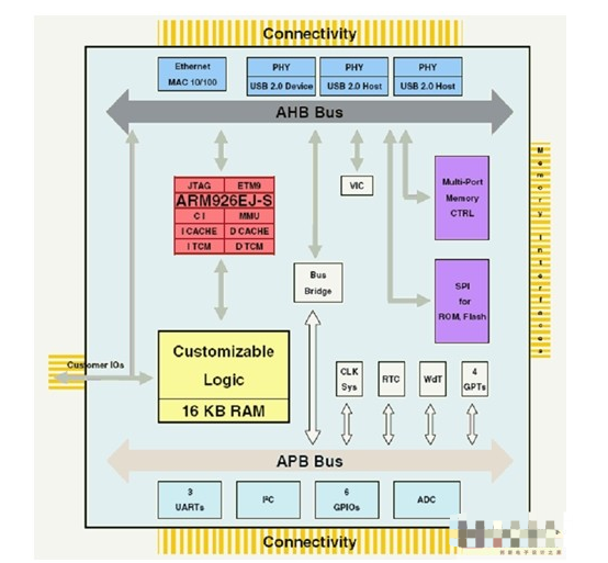

图6:一种普通的SPEAr(SPEArHead)SoC架构。
SPEAr(结构化的处理增强架构)提供一个强大的数字引擎,能够以很少的时间和很少投资提供特殊的用户功能(图6)。该SoC系列具有大量的功能,包括外设,连通性选择,以及允许采用定制IP,从而有助于缩短上市时间。SPEAr采用一个或两个先进的ARM926处理内核,带16k(数据)和16k(指令)高速缓存,主频为333MHz(最坏条件)。它还提供600,000门(与ASIC等效)的嵌入式可配置逻辑,还配有支持DDR/DDR2存储器的存储器接口,以及一个大型的连通性IP(知识产权)系列。这种强大的配置为当今的设计提供了一站式解决方案,同时,通过利用板上能够映射SPEAr内部可配置逻辑块的FPGA,可以将时间和资源需求最小化。
