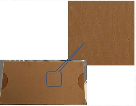

EAG公司在应力测试中使用了多种载体材料和结构用于保护CSP,包括带盖子的小篮或覆盖器件的“大礼帽”,以便CSP不会被碰到、吹翻而受到影响和损坏(图2)。材料对于保护CSP来说非常重要,因为载体也暴露在极端的环境条件下。另外,载体必须足够大,以便CSP在插入或拔出时不会受损,但也不能太大,否则在里面因容易到处移动而破裂。每块载体可以容纳多达240个器件,对器件来说是唯一的,并且是针对合适尺寸的CSP进行了定制设计。
图2:这种载体包含了覆盖器件的“大礼帽”,可优化操作时的保护。
