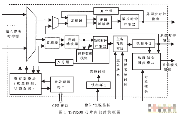

TSP8500芯片采用Altera公司的EP2C5T144-8 FPGA实现。芯片的内部结构框图如图1所示。

1.1 系统时钟的设计实现
从图1可以看出,芯片输出的系统时钟sysclkout,主要由一路全数字锁相环(ADPLL)、主备互锁模块(实际上也是一路ADPLL)和FPGA的内部PLL (锁相环2)共同完成。
该芯片可以从输入时钟中任选1路作为参考时钟进行跟踪。应用该芯片时,用户通过微处理器接口设置参考源的优先级表(Priority table)后,芯片便可根据参考源的质量等级自动选择最优的参考源进行锁相跟踪。
在TSP8500芯片中设计的ADPLL和其他类型的锁相环结构基本一致,主要由鉴相器、逻辑滤波器和数控时钟产生器三部分组成。SEC要求在保持模式下仍然能够输出高质量的时钟,所以在用于产生系统时钟的ADPLL中,增加了保持数据模块。
系统时钟工作在跟踪模式时,通过ADPLL环路实现输出系统时钟和参考时钟的同步。同时,将频率控制字数据保存在FPGA内部自带的RAM中(即图1中的保持数据模块)。当所有参考源丢失时,SEC进入保持工作模式,芯片将保持数据模块中保存的频率数据按先进后出的方式取出,对数控时钟产生器进行控制,保证了系统时钟在保持模式下仍然能够输出高质量的时钟。
系统时钟工作在自由振荡模式时,由高频时钟直接自由分频得到系统时钟。
根据ITU-T G.813建议要求,SEC带宽较窄(-3db带宽在1~10Hz内)。在逻辑滤波器模块,采用FPGA内部的数字逻辑实现二阶线性滤波器,满足了SEC噪声传递特性的要求。为了灵活应用,滤波器的环路带宽可以通过微处理器接口进行灵活调整。当参考源切换时,通过滤波器的平滑设计,保证了频率控制字缓慢变化,可靠地实现了参考源的平滑切换。
数控时钟产生器模块由高频时钟在频率控制字的作用下进行受控分频得到。为了减小数控时钟产生器输出时钟在受控分频过程中产生的数字相位噪声,TSP8500芯片设计时采用了独特的“微小相位调整技术”,使数控时钟产生器输出时钟的Cycle-Cycle抖动仅0.4ns。
SEC一般都采用主备备份设计。由于SEC本身的带宽较窄,俘获速度较慢,当主备SEC跟踪同一路参考源时,无法时刻保持主备SEC相位同步。设计中增加了主备互锁模块,保证了主备相位的快速同步。主备互锁模块也由ADPLL实现,但其环路带宽设计的较宽,俘获速度很快,足以保证主备相位准确同步。SEC工作在主模式时,主备互锁模块直接锁定本板的全数字锁相环ADPLL输出的时钟;而当SEC工作在备模式时,主备互锁模块锁定对板送来的系统时钟RDSYSCLK。
主备互锁模块输出的时钟,仍然有0.4ns的相位抖动。在这里通过FPGA自带的PLL(锁相环2)进行相位平滑。
主板的系统帧头直接由主板的38.88MHz时钟自由分频得到。而备板的系统帧头,则由本板的系统时钟在主板送来的同步帧头受控下分频产生。由于主备系统时钟的相位同步了,所以保证了系统帧头的相位同步。

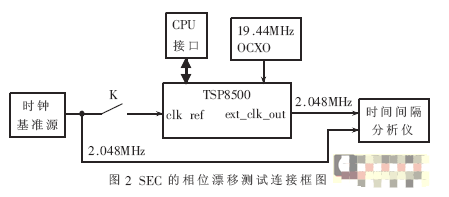

测试方法如图2所示。
采用铷钟作为测试时钟基准源。基准时钟送TSP8500进行跟踪,同时送时间间隔分析仪。
TSP8500的系统时钟sysclkout的参考源,通过CPU接口选定为时钟基准源送来的2.048MHz时钟。由于系统时钟sysclkout输出为38.88MHz,不便于用时间间隔分析仪进行测试,所以采用外同步时钟ext_clk_out接口输出2.048MHz时钟送时间间隔分析仪进行TIE曲线的测试;而ext_clk_out时钟的参考源,则通过CPU接口选择sysclkout时钟。

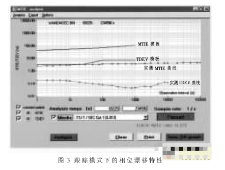

在跟踪模式下,图2中的开关K闭合,测试24小时后得到的MTIE/TDEV曲线,如图3所示。
从图3的测试结论来看,TSP8500跟踪模式下的相位漂移特性满足ITU-T G.813建议要求。

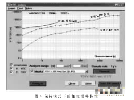

跟踪24小时后,将图2的开关K断开,TSP8500的系统时钟自动进入保持工作模式,继续用时间间隔分析仪表测试24小时,得到保持模式下的MTIE/TDEV曲线,如图4所示。
从图4的测试结论来看,TSP8500芯片在保持模式下的相位漂移特性也满足ITU-T G.813建议要求。
采用单片FPGA实现的SEC芯片TSP8500,输出时钟满足其在SDH设备中应用的要求,各项时钟性能指标完全满足ITU-T G.813的相关建议要求。TSP8500芯片已在国内某著名通讯设备厂商开发的SDH设备中得到应用。
