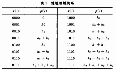

在FPGA中可以预先设定一个N位输入的查找表来实现部分乘积项,即预先设定N阶滤波系统查找表,实现向量x(i)={x0(i),x1(i),x2(i),…,xN-1(i))到p(i)的一个映射。由于查找表的地址空间与阶数成指数关系(2N),完全用查找表来实现部分乘积项需要容量很大的存储器,这就需要占用巨大的资源,而且功耗增加、速度降低。因此为了减小设计规模,可以将一个大的查找表分为几个较小的查找表来实现。例如,本系统采用的8阶FIR滤波器,则用一个查找表来实现需要256(28)位地址空间的ROM,将8阶FIR滤波器分成两个4阶FIR滤波器实现,只需要2个16(24)位地址空间的ROM,这样大大地降低了设计规模和资源使用量。把输入x(i)作为地址,分为高四位和低四位地址进行查找。表1给出了8阶滤波系统的低四位地址x(i)与p(i)的映射关系。

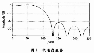

本系统中滤波器系统函数采用Matlab中的fdatool工具,并根据设计要求采用了kaiser窗设计出滤波器的系统函数h(n),其采样频率为500 kHz,通频带带宽为100 Hz。设计的低通滤波器如图1所示。若需实现高通或带通滤波器,只需在设计时利用高通或带通滤波器代替低通滤波器即可。

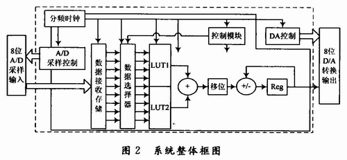

利用Verilog硬件描述语言设计本系统软件,系统主要分为以下4个部分。包括顶层文件、A/D采样、算法实现和D/A转换。系统总体结构如图2所示。
由于FPGA频率为100 MHz,采用的DAC0809转换频率必须小于1 MHz,所以在顶层文件对系统时钟进行200分频,提供外围所需时钟。然后对各模块进行例化,使之成为完整的系统。
对A/D采样输入3位地址,并使ALE=1,将地址存入地址锁存器中。此地址经译码选通8路模拟输入之一到比较器。START上升沿将逐次逼近寄存器复位。下降沿时启动A/D转换,之后EOC输出信号变低,指示转换正在进行。直到完成A/D转换,EOC变为高电平,指示A/D转换结束,结果数据已存入锁存器,这个信号可用作中断申请。当OE输入高电平时,输出三态门打开,转换结果的数字量输出到数据总线上。CLK为时钟输入信号线。由顶层文件的分频时钟提供500 kHz时钟,对信号进行采集。
算法主体的实现主要由以下几个部分组成:数据接收存储、数据选择器、2个存储器、加法和控制部分。
数据接收是在每个时钟下降沿时检测转换完成信号,如果完成,则存入对应的存储器中,对于N阶的系统,就需要存储N个数据等待处理。然后利用数据选择器依次选择各个数据,对数据的每一位进行检测和提取,组成算法中所需要的数据。在控制信号的作用下利用累加器对数据叠加、移位处理即可实现。
最后,FPGA向DAC0832的数据输入口(D10~D17)输送数据。提供DAC0832数据锁存允许控制信号ILE,高电平有效。提供DAC0832控制信号(CS:片选信号;Xfer:数据传输控制信号;WRl、WR2:DAC寄存器写选通信号),低电平有效。

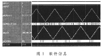

基于分布式算法低通FIR滤波器选用xilinx公司的virrex-Ⅱpro器件,在isel0.1下进行设计。利用modelsim 6.5对滤波器进行仿真。系统采用频率为500 kHz的分频时钟,在FPGA中产生一个高频方波和一个低频锯齿波信号,并对两个信号进行叠加。叠加后的信号作为输入,对应图中DIN,经过系统处理后输出结果对应图中RESULT,仿真结果如图3所示。
由图3中可以看出,本系统存在相位偏移和滤波后依然存在杂波信号的缺点,相位偏移主要是由滤波处理滞后于输入引起的,比较稳定且偏移较小,一般情况下可以忽略;杂波信号由系统阶数较低和系数量化误差引起的。实际应用中可根据情况选择适当阶数的滤波器和提高采样频率予以解决。

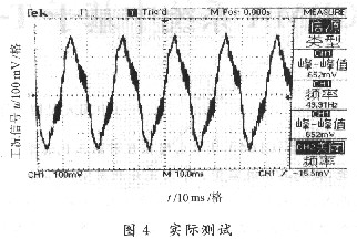

工况信号测试实验。由信号发生器同时产生一个50 Hz低频信号和一个5 kHz高频信号,然后对两个信号进行叠加,作为被测的工况信号。被测的工况信号经过A/D转换、滤波处理、D/A转换,然后在示波器中显示,如图4所示。输出波形中过滤掉了高频信号部分,同时低频信号能够通过该滤波器。由图4中可以看出,滤波处理后与实际信号还存在一定的误差。误差主要是由于算法中采用了低阶滤波器、系数量化误差、器件精度低等原因所致,该误差可以控制在允许范围,还可以通过选择高精度的器件和增加滤波器的阶数得以提高。
