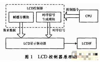

在嵌入式系统中,LCD控制器是非常重要的片上外围设备,处理器通过LCD控制器来完成对显示驱动器的控制,最终实现LCD屏的点亮操作。由于LCD显示驱动器只是一个被动系统,还需要有控制电路提供驱动系统所必须的扫描时序信号和显示数据。处理器通过对LCD控制器的操作,实现对LCD显示扫描时序的设置和显示数据的写入,从而完成对LCD的显示操作,其原理图如图1所示。

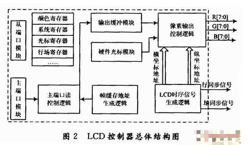

在SoPCBuilder中以自定义组件的形式对LCD控制器进行设计,该控制器组件具有Avalon总线接口,可以很容易地将其与其他标准IP核一起构建以。NiosⅡCPU为核心的片上系统。NiosⅡ处理器通过Avalon从端口对LCD控制器的寄存器组进行配置,针对设计中帧缓存读操作的特点,选择以Avalon主端口接口的形式对帧缓存中的显示数据进行主动读取,并实现IP核参数化设计,提高控制器对于其他不同规格TFT液晶屏的复用性。该控制器还包含硬件光标功能,为添加外部鼠标设备接口提供了方便。LCD控制器的具体设计思路是在SDRAM中开辟一段存储空间,用来存放屏幕图像数据,称之为帧缓存。通过设计适当的硬件逻辑来建立帧缓存与屏幕图像像素之间一一对应的关系,并配合LCD显示所需的行、场时序信号,将帧缓存中的数据不断地输给LCD,用以完成最终的显示刷新。LCD控制器总体结构如图2所示。
LCD控制器的具体工作流程为刷新周期开始时,主端口模块根据帧缓存地址生成逻辑所产生的地址完成主端口的读操作,实现帧缓存中数据的读取,并将该数据输送给输出缓冲模块。同时,时序信号生成模块依据LCD屏的时序规范生成行、场同步信号,以及与像素数据同步的相关显示点的横、纵坐标。
设计的LCD控制器包含硬件光标显示模块,所以在进行最后屏幕显示时,像素输出控制逻辑有两部分的数据来源,一部分为从帧缓存中读取的屏幕数据;另一部分为硬件光标的显示数据。最后,像素输出控制逻辑根据从端口模块中各个系统寄存器内的信息向LCD屏幕发送将要显示的图像数据。

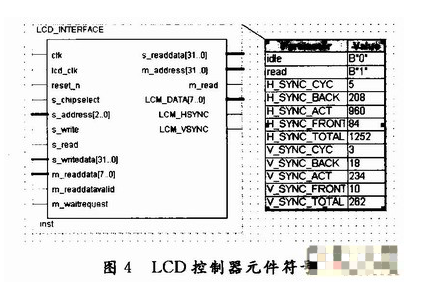

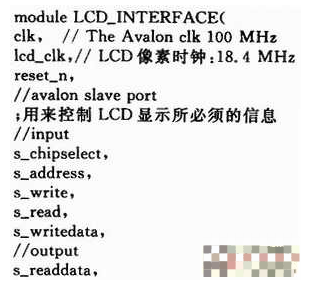

将LCD控制器按总体设计要求编写相应的硬件描述语言代码,其端口定义的程序主要有系统时钟、LCD时钟、Avalon从端口、Avalon主端口和LCD输出的定义。程序的主要内容有各种寄存器和连线的定义,行场参数的设定,行扫描状态机、场扫描状态机、Avalon主端口读控制逻辑状态机、帧缓存地址生成逻辑、LCD有效显示数据信号生成逻辑、硬件光标模块和两个例化模块的调用等。最终生成的元件符号如图4所示。

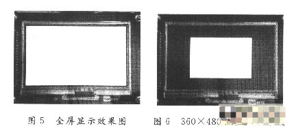

按上面的时序参数在SoPC系统中配置TFT_LCD液晶IP核后,设置屏幕背景为白屏,并在上面用黑线画一个矩形,显示结果如图5所示。如果将时序参数中的数据做如下调整,将横向有效显示数据设置为480点,纵向有效显示数据设置为360点,做同上的验证,显示结果如图6所示。由这两个图可见,该控制器具有很好的通用性。
