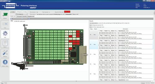

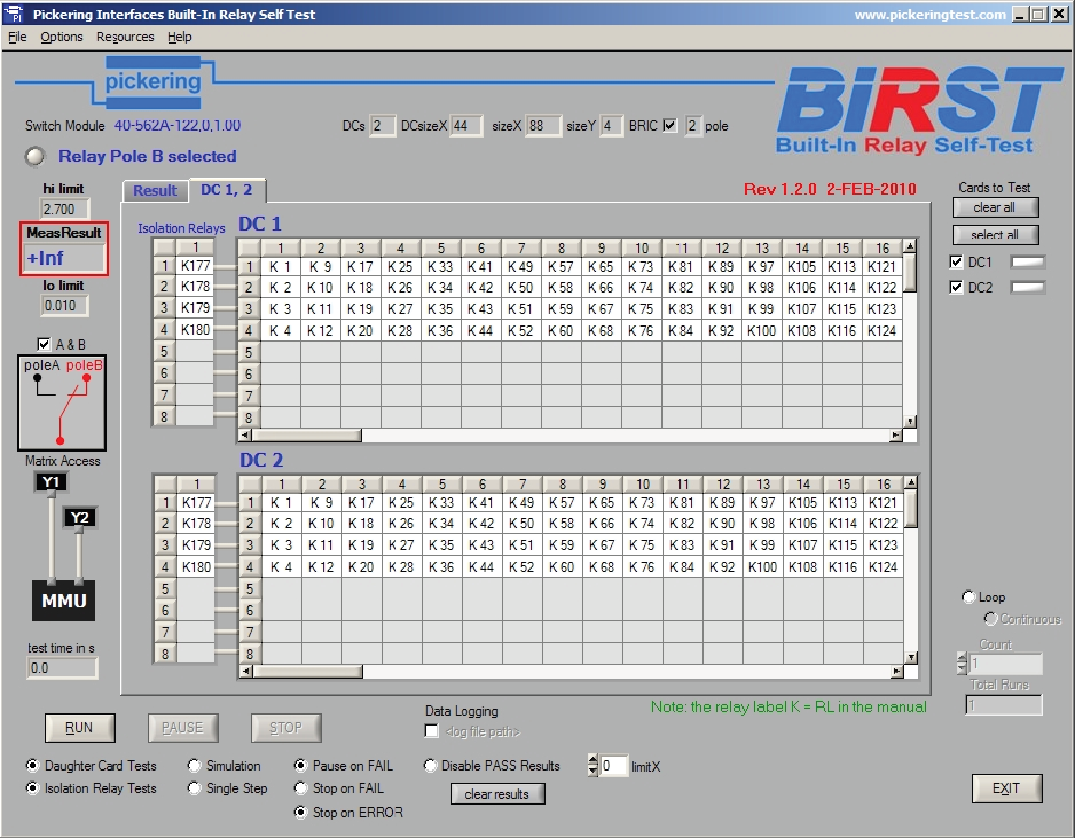

自检工具已经发生了很大的变化。Pickering在2009年发布了PXI平台的第一代包括内置继电器自检工具的矩阵模块,名字叫做BIRST(Built In Relay Self Test)。这个工具是一个非常紧凑的PXI平台的计算机附件,它允许通过软件来检测在矩阵中的每个通道的阻抗,是通过不断的测试来完成的,往往是几个毫欧级的分辨率。每一个继电器都可以检测,如果有焊接短路或者是开路的继电器都可以快速地被找到,软件的分辨能力允许连接变量的变化。每一个独立的故障继电器都可以被快速地定位。下面是BIRST的用户界面:
用户需要做的是断开PXI模块,然后打开pickering提供的程序。测试的过程是很快的,每一个继电器大概就需要几十毫秒的时间。然后,软件会用图表来显示检测的结果,上面就是矩阵模块的形状,并且突出故障的继电器(如下图的红色标注的部分),这就方便用户快速地找到继电器的位置,并进行更换。
BIRST工具解决了老式的自检工具和继电器次数统计软件的缺点。它允许用户在没有额外的费用的情况下,快速地找到大量的继电器中的已经损坏的继电器,这可以避免不必要的拆卸或者关闭系统。这个工具也可以在继电器还没有损坏之前,通过检测到它的高阻抗,从而提前进行更换,这样对系统来说是一件好事。
