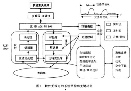

软件无线电赋予了无线电台多种特性。如图1所示,软件无线电用软件定义了包括RF信道接入和波形合成等空中接口的所有方面,宽带ADC和DAC在中频转换每个RF业务频段成为模拟和数字形式,带宽为WS的宽带数字接收机信号流包括了全部用户信道,其中每个用户的带宽Wc《WS 。
在图1所示的软件无线电中,中频ADC和DAC信道可以同时使用可编程的数字硬件和软件来处理。中频处理包括:用来分离用户信道的滤波;数字波束成形;空时联合均衡;空间分集、极化或频率分集信道的综合,以及捕获高质量波形的其它方法。一般情况下,需要多个中频,或者用零中频来处理。数字下变频技术可以利用带通波形抽样信号的频域周期性,将带通波形直接变换到基带。
在软件无线电的发射机中,基带信号由软件实现的信道调制解调器转换成抽样后的信道波形,驱动高性能DAC。中频处理软件还可以对基带信号进行预加重或非线性预编码处理。具体实现时,调制解调功能、中频处理和RF信道接入可以合并成一个部分,例如直接转换接收机。另外,软件或各种特性间实时转换的动态编译允许这些分立的功能集成到一个如FPGA这样的器件中。

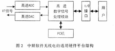

典型的中频软件无线电的通用硬件平台结构如图2所示,包括A/D变换器、D/A变换器、数字信号处理模块和PC机,具有很强的灵活性和高度的开放性。
图2中的数字信号处理模块用来实现多媒体处理、调制解调、波形处理、上/下变频和控制等功能。此模块可以灵活扩展,满足不同无线通信系统对数字信号处理的运算速度和运算量的要求。PC机具有良好的人机接口,可以完成如下功能:初始化系统;提供软件开发环境;实现在线/离线开发应用软件;下载软件到数字信号处理模块等等。

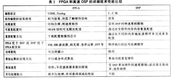

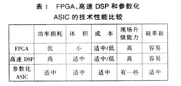

本文采用FPGA来实现中频软件无线电。表1和表2所示的比较分析表明,FPGA与参数化ASIC、DSP比较有很多优势,它不但在功耗、体积、成本方面优于参数化ASIC、DSP,而且处理效率高、现场可编程性能良好。不同于DSP的单流处理方式,FPGA是多流并行处理,这种处理方式使FPGA能完成DSP难以实现的许多功能,如FIR/IIR滤波器、扩频、跳频模式。因此,FPGA能很好地体现软件无线电的灵活性和开放性,很适合在软件无线电中做高速数字信号处理,是实现中频软件无线电的理想选择。

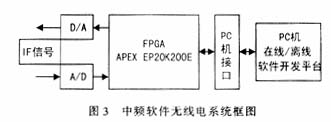

图3为所实现的中频软件无线电系统框图。系统从IF(中频)进行A/D和D/A变换。下面就系统的各部分做一介绍。

2 FPGA——数字信号处理模块
FPGA选用了Altera公司的APEX EP20K200E器件,这个器件为20万门容量,1.8 V低功耗,具有多种I/O接口和多钟配置方式的单片系统级集成的可编程逻辑器件。

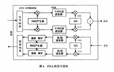

FPGA主要完成数字上/下变频、滤波、调制/解调、扩频/解扩、载波以及PN(伪随机码)的同步和跟踪等功能。
FPGA的设计结构如图4所示。在此,以DSSS(直接序列扩频)信号为例说明。发射的设计为,系统将125 kbit/s的数据映射成上下支路各62.5 kbit/s的数据与PN码产生器输出的4Mchip/s的PN码相乘扩频,然后由14 bit 的FIR滤波器完成内插滤波,滤波器输出的信号为20 MHz,与NCO相乘上变频至中频,并取高12 bit输出至D/A变换器。接收的设计与发射相对应,A/D变换器输出的40 MHz的12 bit中频数字信号与NCO相乘正交下变频成I、Q两路信号,这2路信号经抽取滤波变为20 MHz的基带信号,输入到解扩电路完成PN码的捕获、解扩(用[HJ71mm]匹配滤波器相关器实现)以及信号相关后的功率检测,解扩后的信号和检测到的功率信号输入到码跟踪电路完成码元跟踪,最后完成解码,恢复数据。完成这些功能,所占的FPGA资源为:7142个LE(逻辑单元),16896 ESB(嵌入式逻辑块) bits。
3 PC机及其接口
PC机为FPGA提供软件开发环境,完成在线/离线的软件开发和调试,并通过RS232口与FPGA通信,实时下载软件到FPGA。
