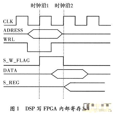

图1是DSP使用普通流水协议,写FPGA内部寄存器时序图,流水深度为1,在时钟沿1地址线、WRx(WRH和WRL)同时有效,一个时钟周期后,在时钟沿2数据线有效,地址线、WRx无效。

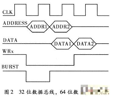

引脚BRST可以用来指示多个传输过程合成一个传输过程,图2是DSP通过32位数据总线写64位数据时序图。
由图2可以看出,数据传输机制与普通流水协议相同,只多了一个BRST指示信号,它与地址1同时有效,表示本次数据没有传输完毕,下次要传输的数据与本次传输的数据是一个整体,即BRST有效时传输是低32位数据,无效时传输的是高32位数据,这样就实现了在32位数据总线上传输64位数据,如果没有BRST信号,该过程会被认为是2次32位传输。
同理,如果用32位数据总线传输128位数据,在传输前3个32位数据的时候,BRST信号有效,传输最后一个32位数据BRST无效。

前面提过,DSP采用流水协议写FPGA时,流水深度固定为1,FPGA在前一时钟沿采到地址、WRx信号有效,在下一时钟沿就锁存数据,如图3所示,FPGA在时钟沿1采到地址总线上的地址与寄存器地址一致,WRx信号为低,写标志信号S_W_FLAG置高,由于采用同步设计,FPGA只有在时钟沿2才能采到S_W_FLAG为高,一旦采到S_W_FLAG为高,FPGA就锁存数据总线上的数据,即在时钟沿2锁存数据。

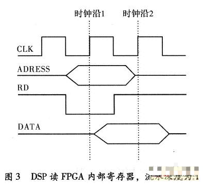

与写寄存器不一样,读寄存器时流水深度在1到4之间可设,需要注意的是,为避免总线冲突,DSP不读时,FPGA数据总线应保持三态。
如果流水深度设置为1,FPGA在前一时钟沿采到地址、RD信号有效,应确保在下一时钟沿数据已经稳定的出现在数据总线上,否则DSP不能正确读取数据,如图3所示,在时钟沿1采到地址总线上的地址与寄存器地址一致,RD信号为低,驱动数据总线,在时钟沿2数据已稳定出现在数据总线上,DSP可以读取。

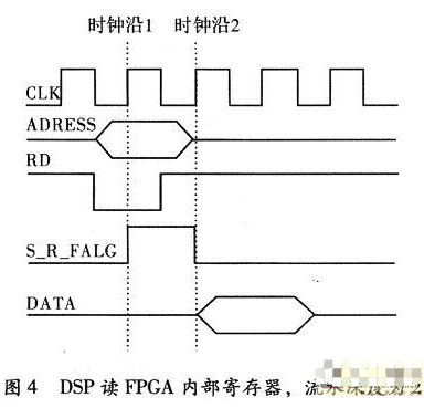

如果流水深度设置为2,FPGA在前一时钟沿采到地址、RD信号有效,应确保隔一时钟周期后,数据稳定的出现在数据总线上,这样就像写操作一样,需要加一个标志,当条件满足,标志为高,一旦标志为高,输出数据,如图4所示。
综上所述,流水深度加深一级,FPGA就晚一个时钟周期驱动数据总线。可以看出,虽然流水深度在1”4之间可设,但是总能保证一个时钟周期传输一个数据。

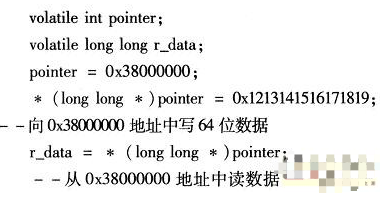

ADSP TS201与FPGA通信时,DSP是否采用流水协议,数据总线位宽,以及流水深度都可以通过系统配置寄存器SYSCON进行设置,SYSCON详细设置见文献,以32位数据总线访问64位寄存器为例,一级流水,SYSCON设置为
