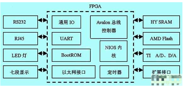

嵌入式工业以太网控制器的硬件分为三个部分:FPGA部分、存储器部分和外围元件部分如图1所示。本文选用的是FPGA是CYCLONE EP1C6。FPGA部分是建立在FPGA上的,核心是NIOS CPU Core,我们需要在SOPC Builder中需要设计的就是FPGA部分。要建的NIOS系统包含的元件模块有:一个NIOS CPU核;用于连接NIOS核的Avalon总线控制器,一个存放启动和调试程序的内部存储器Boot ROM、一个UART串行通信电路模块(RS-232核)、一个内部定时器和一些通用IO外围接口模块。为使NIOS系统正常工作,在FPGA外围必须接有一个RS-232通信口、RJ45、几个发光管和数码管以及16M SRAM和4M Flash ROM。
图1 SOPC工业以太网控制器硬件结构

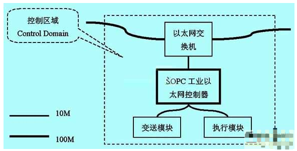

每个控制区域(Control Domain)包含以太网交换机和嵌入式的工业以太网控制器,以及一些变送器和执行机构。如图2所示。该系统具有如下特点:
图2 设备层网络结构
