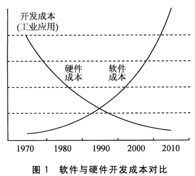

根据近期的调查研究,软件开发已经被嵌入式行业公认为最主要的开发成本。图1为近年来软件开发与硬件开发成本对比图。因此,ARM与Atmel、IAR、 Keil、hami-nary Micro、Micrium、NXP、SEGGER和ST等诸多芯片和软件厂商合作,将所有Cortex芯片厂商产品的软件接口标准化,制定了CMSIS 标准。此举意在降低软件开发成本,尤其针对新设备项目开发,或者将已有软件移植到其他芯片厂商提供的基于Cortex处理器的微控制器的情况。有了该标准,芯片厂商就能够将他们的资源专注于产品外设特性的差异化,并且消除对微控制器进行编程时需要维持的不同的、互相不兼容的标准的需求,从而达到降低开发成本的目的。

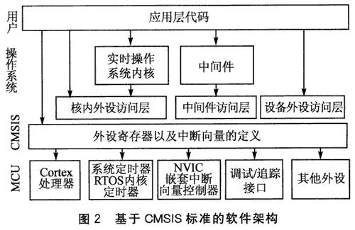

如图2所示,基于CMSIS标准的软件架构主要分为以下4层:用户应用层、操作系统及中间件接口层、CMSIS层、硬件寄存器层。其中CMSIS层起着承上启下的作用:一方面该层对硬件寄存器层进行统一实现,屏蔽了不同厂商对Cortex-M系列微处理器核内外设寄存器的不同定义;另一方面又向上层的操作系统及中间件接口层和应用层提供接口,简化了应用程序开发难度,使开发人员能够在完全透明的情况下进行应用程序开发。也正是如此,CMSIS层的实现相对复杂。
CMSIS层主要分为3部分。
①核内外设访问层(CPAL):由ARM负责实现。包括对寄存器地址的定义,对核寄存器、NVIC、调试子系统的访问接口定义以及对特殊用途寄存器的访问接口(如CONTROL和xPSR)定义。由于对特殊寄存器的访问以内联方式定义,所以ARM针对不同的编译器统一用_INLINE来屏蔽差异。该层定义的接口函数均是可重入的。
②中间件访问层(MWAL):由ARM负责实现,但芯片厂商需要针对所生产的设备特性对该层进行更新。该层主要负责定义一些中间件访问的API函数,例如为TCP/IP协议栈、SD/MMC、USB协议以及实时操作系统的访问与调试提供标准软件接口。该层在1.1标准中尚未实现。
③设备外设访问层(DPAL):由芯片厂商负责实现。该层的实现与CPAL类似,负责对硬件寄存器地址以及外设访问接口进行定义。该层可调用CPAL层提供的接口函数,同时根据设备特性对异常向量表进行扩展,以处理相应外设的中断请求。

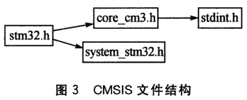

(1)文件结构
CMSIS的文件结构如图3所示(以STM32为例)。其中stdint.h包括对8位、16位、32位等类型指示符的定义,主要用来屏蔽不同编译器之前的差异。core_cm3.h和core_cm3.C中包括Cortex_M3核的全局变量声明和定义,并定义一些静态功能函数。 system_.h和system_.c(即图3中的system_stm32.h和 system_stm32.c)是不同芯片厂商定义的系统初始化函数SystemInit(),以及一些指示时钟的变量(如SystemFre- quency)。.h(即图3中的stm32.h)是提供给应用程序的头文件,它包含core_cm3.h和 system_.h,定义了与特定芯片厂商相关的寄存器以及各中断异常号,并可定制M3核中的特殊设备,如MCU、中断优先级位数以及SysTick时钟配置。虽然CMSIS提供的文件很多,但在应用程序中只需包含h。

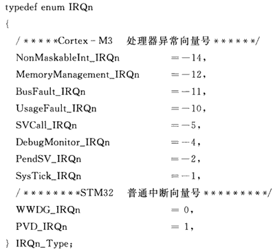

CMSIS对异常和中断标识符、中断处理函数名以及中断向量异常号都有严格的要求。异常和中断标识符需加后缀_IRQn,系统异常向量号必须为负值,而设备的中断向量号是从0开始递增,具体的定义如下所示(以STM32为例):
CMSIS对系统异常处理函数以及普通的中断处理函数名的定义也有所不同。系统异常处理函数名需加后缀_Handler,而普通中断处理函数名则加后缀 _IRQHandler。这些异常中断处理函数被定义为weak属性,以便在其他的文件中重新实现时不出现重复定义的错误。这些处理函数的地址用来填充中断异常向量表,并在启动代码中给以声明,例如:NMI_Handler、MemManage_Handler、SysTick_Handler、 WWDG_IRQHandler等。

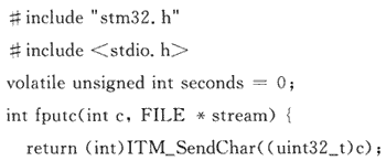

CMSIS降低了代码开发的难度,为了更好地诠释这一点,下面以一个基于STM32微处理器的简单例子来说明。代码实现如下:

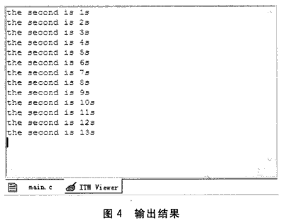

可以看到用户程序中仅需短短的几行代码就实现了定时器的功能,每隔1 S报数1次,并可通过ITM窗口查看输出的调试信息。其中SystemInit()用来初始化时钟,SysTick_Config()用来配置系统定时器,而SysTick_Han-dler()用来处理系统时钟异常,该异常每1 ms发生1次。由于重写了fputc(),所以可通过printf()函数将调试信息打印到ITM窗口上,输出结果如图4所示。
CMSIS层主要分为3部分。

(1)文件结构
