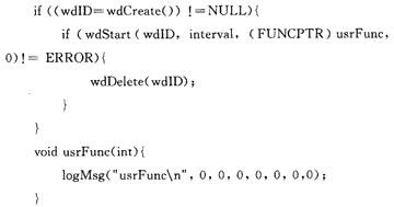

看门狗的简单使用如下:
首先创建看门狗,然后在启动看门狗时连接用户函数并设置延迟时间。上面程序中的 interval即为延迟时间,单位为系统时钟的tick数。缺省情况下,系统时钟每秒的tick数为60。当interval为1时,即延迟1/60 s后执行usrFunc。系统时钟的tick数可以通过sysClkRateSet函数设置。

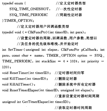

3.2 接口设计
提供类似于Windows的接口函数,定时器的唯一索引是id号,操作定时器均通过id完成。分为2种类型定时器:周期性定时器和一次性定时器。周期性定时器可以周期性地触发。一次性定时器则只触发一次,类似于倒计时定时器,触发后看门狗自动删除,相应的任务自动退出。在用户对定时器模块进行初始化后,用户可以在程序的任何地方调用定时器提供的接口。

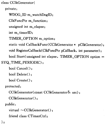

3.3.1对看门狗的封装
基于程序设计上的考虑,将定时器的管理控制和看门狗的具体操作分开,对看门狗进行封装,CClkGenerator类封装了看门狗的所有操作,包括看门狗的创建、删除、取消和启动,保存定时器id、类型、定时周期等。值得注意的是:看门狗的回调函数并不是用户的回调函数,而是看门狗管理控制中提供的统一回调函数,回调函数中的参数为定时器的索引号。封装代码如下:
从类定义可以看出,用户并不能直接使用CClkGen-erator。也就是说,该类对用户而言是不可见的,屏蔽了对看门狗的直接操作,只有定时器管理控制模块才可以对其进行操作。

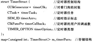

定时器的主要数据结构:定时器控制结构和存储结构。
使用C++标准模板库中的map实现对定时器的存储。第1个参数为定时器的索引号,第2个参数为定时器控制结构。使用map可以方便地实现基于定时器索引号的存储管理和索引号的查找。使用map的定时器存储示意图如图1所示。

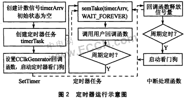

用户在调用SetTimer函数时,创建一个初始状态为空的计数信号量 timerArrv,同时生成一个任务timerTask等待该信号量,此时任务状态为PEND;实例化一个CClk-Generatot对象,创建看门狗启动定时器。当定时器超时时,释放timerArrv信号量,解除阻塞在timerArrv上的任务,回调用户函数完成一个完整的定时过程。定时器的典型运行过程如图2所示。
图2中最底下的虚线指向启动看门狗后的中断处理流程。中间部分表示定时器任务运行过程,可见甩户回调函数是运行在任务空间中。“回调函数释放信号量”到定时器任务semTake“的虚线表示释放信号量使任务解锁。

定时器管理控制模块是用户的唯一接口,使用Singleton模式。只要调用CTimerCtrl::GetTimerCtrl()就可以完成对异步通用定时器的初始化,除对定时器进行相关操作之外,还包括通过sysClkRateSet函数设置系统时钟每秒的tick数为1 000。下面的例子包含2个定时器:一个是1 s周期性定时器;另一个是周期为5 s的一次性定时器。
