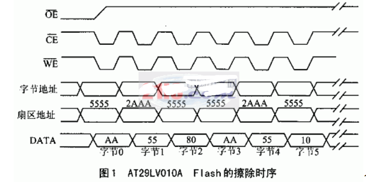

1 Flash存储器的擦除
Flash编程之前,应对Flash进行擦除,使其每个数据位都恢复为1状态,即全FF状态。对Flash的擦除操作需要6个总线周期,总线时序如图1。
从图1可知,各总线周期的操作为:
第一总线周期——向2AAAH地址的存储单元写入数据55H;
第二总线周期——向2AAAH地址的存储单元写入数据55H;
第三总线周期——向5555H地址的存储单元写入数据80H;
第四总线周期——向5555H地址的存储单元写入数据AAH;
第五总线周期——向2AAAH地址的存储单元写入数据55H;
第六总线周期——向5555H地址的存储单元写入数据10H。
完成上述操作后,Flash存储器被完全擦除,内部数据恢复为初始状态,全为FFH。

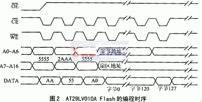

2 Flash存储器的编程
对Flash存储器进行字节编程之前,需要对它进行3个周期的编程指令操作,总线时序如图2。
从图2可知,各总线周期的操作如下:
第一总线周期——向5555H地址的存储单元写入数据AAH;
第三总线周期——向5555H地址的存储单元写入数据A0H;
第四总线周期——向地址的存储单元写入编程数据;

1 Flash存储器的擦除
从图1可知,各总线周期的操作为:

2 Flash存储器的编程
从图2可知,各总线周期的操作如下:
