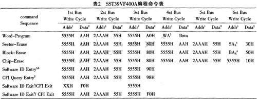

FBTC程序主要是针对DSP目标板上的FLASH存储器进行操作。即通过一定的编程命令序列来控制FLASH的工作方式。这些命令序列是一些特定字符的组合,只要向FLASH中的特定寄存器以特定的顺序输入这些字符,即可进入相应的编程模式。SST39VF400中的主要命令和写入地址如表2所列。FBTC程序主函数的状态图如图3所示。

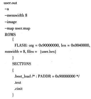

(3) 编写hex6x命令文件(*.cmd),并利用hex6x来执行这个文件,然后将用户目标文件user.out转换为十六进制格式user.hex。
hex6x命令文件如下:

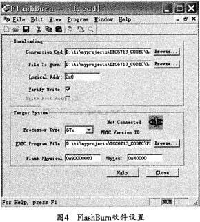

(4) 打开FLASHBurn软件,新建一个*.cdd文件并设置,其设置示意图如图4所示;
(5) 装载FBTC.out,然后再擦除和烧写FLASH;
(6) 去掉仿真器并复位DSP目标板,以使程序自动加载运行。
