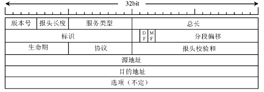

IP协议的功能,是对来自上层协议的数据进行打包和解包处理,通过数据报在一个个IP协议模块间传送,直到数据报到达目的模块。互联网网络中每个主机和网关设备上都有IP模块,数据报在一个个模块间通过路由处理网络地址传送到目的地址。IPv4的数据报报头格式如图1所示。IP在提供网络层服务时,采用了统一的报头,以使处于各子网中的IP都能根据报头对数据作出相应的处理。
IP中使用以下4个关键技术实现数据报传输:
(1) 服务类型(ToS)。ToS是一个参数集,代表Internet能够提供的服务,用于指定用户所希望得到的服务质量。服务类型由网关使用,可用于特定的网络或是用于下一个要经过的网络,也可用于下一个要对数据报进行路由选择的网关上选择实际传送的参数。
(2) 生存时间(TTL)。生存时间是用户设置的数据报在网络传输过程中的保存时间。生存时间由发送者设置,由所经过的路由处理。如果在到达目的节点之前生存时间已经为零,则IP就会自动抛弃此数据报。
(3) 选项(options)。选项包括时间戳、安全和特殊路由要求等。对于控制函数来说选项是重要的,但对于通常的通信来说一般没有必要。
(4) 报头校验码(checksum)。设置报头校验码的目的,是保证数据的正确传输。如果校验出错,IP将抛弃整个数据报。必须注意,与一般工业控制系统使用的简单通信协议不同,IP协议发现校验码出错后,并不立即通知发送端,而是放弃刚刚接收到的一段报文,把纠正报文出错的任务留给TCP协议完成。这种方式不仅提高了通信效率,还可以简化传输质量,保证程序。

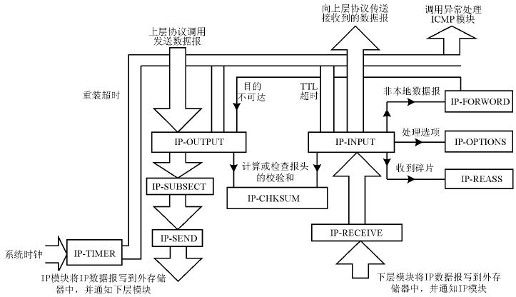

在设计IP协议ASIC硬件电路中,有几个问题需要考虑:
(1) 应用系统的核心处理器,通过控制信号实现对IP协议器件的使用操作,因此,必须考虑如何通过硬件电路实现核心处理器与IP硬件电路之间的数据交换。
(2) 如果IP硬件应用于终端设备(例如工业控制系统的控制设备)而不是作为交换节点,IP协议中有关路由选择处理的部分可以省略。
(3) 为保证IP协议的健壮性,电路设计中必须十分注意电路并行协议操作中不同电路部分的延时不均匀问题。所有功能电路的延时不超过允许范围,必要时要牺牲速度,保证协议操作的正确性。
(4) 如果每次传输的数据量不大(例如作为工业设备组成的工业网络控制系统),可以不考虑IP协议中的报文分片处理。应用系统只要使每次发送的数据长度符合一个IP数据报的长度要求,就能正确无误地利用IP网络传输数据。这样不仅可以简化硬件电路,还能节省缓冲存储器的容量。

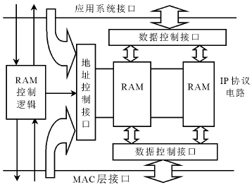

根据以上讨论,IP专用电路的设计,实际上就是通过计数器、寄存器、RAM来实现外部握手和内部流水线处理电路。由于接收与发送互相独立,电路设计中可以把接收和发送分为两个各自独立的部分。由此,IP协议ASIC专用电路结构框图如图2所示。

本文设计的IP协议硬件中,采取了上述两种方式综合的方法:在IP内设置相应数量RAM模块,这个RAM模块不仅是IP协议的数据RAM,同时也是应用系统和MAC层的通信缓冲区。通过握手线与微处理器和MAC层器件连接,握手线中的时钟信号控制IP协议器件中发送或接收流水线的工作节拍,使整个协议处理实现了并行操作。电路模块如图3所示。
