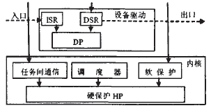

宏观的讲,μC/OS-Ⅱ大致分成内核结构、任务管理、时间管理、任务之间的通信与同步和CPU的移植等5个部分。由于嵌入式多任务应用功能软件系统是应用设计的范畴,所以并不包含在内核中。内核保留给上层应用的接口有3个,分别是软保护、任务间的通信ITC、和设备服务DSR。一个μC/OS-II内核现状的结构图如图1所示。

在μC/OS-II操作系统中,临界区、硬保护和软保护是几个紧密联系的概念,而硬保护算法又与开关中断、堆栈和局部变量相联系。从保护的角度考虑,系统的代码可以划分为三种运行环境,即任务环境、中断环境和设备环境。当代码运行于这三种环境中时,需要的保护有很大的区别。下面将对临界区及其保护措施中的部分概念作出定义。
定义1:和中断环境相关的系统保护称为硬保护(HP,Hard Protect)。
定义2:和设备环境相关的系统保护称为设备保护(DP , Device Protect)。
定义3:纯粹任务之间的保护称为软保护(SP,Soft Protect)。
区别使用不同的保护机制对提高系统的中断能力和稳定性是非常重要的。当系统中大部分功能是与硬件设备进行数据交流时应尽量用软保护SP和设备保护DP代替硬保护HP,也是提高系统实时反应能力的重要手段。硬保护的方法有三种,在三种硬保护算法的实现方法中。第一种方法只是单纯的开关中断,因此最简单;但在嵌套调用时通常会出现内层的开中断代码干扰外层保护的逻辑。第二种方法借助堆栈功能很好地解决了第一种方法的嵌套问题,但堆栈指针无法确定。第三种方法是在每个硬保护代码的函数中定义一个局部变量,进入保护前保存状态,退出保护时恢复状态。当OS_CRITICAL_METHOD==3时,实现代码如下:

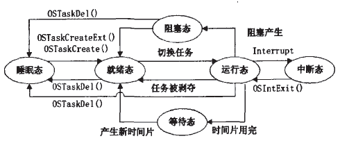

在任务数据结构0S_TCB描述中只能见到等待、休眠和就绪三个标记值。每个任务具有一个任务控制块OS_TCB,任务控制块负责记录任务执行的环境,包括任务的优先级、堆栈指针和相关事件控制块指针等。内核将系统中处于就绪态的任务在就绪表中进行标注,通过就绪表中的两个变量OSRdyGrp和OSRdyTbl[]可快速查找系统中就绪的任务。让任务进入等待、就绪等状态等标记任务状态描述值的功能是分散在其它模块中完成的,在此需要修OS_TCB中的OSTCBStat字段。如用ITC中的信号量把任务设置到等待态或者把相关任务设置为就绪态等。
为了提高μC/OS-II适应性,在保证其实时性的前提下,对μC/OS-II的任务状态图的等待或挂起态分离为阻塞和等待态,以便实现优先级与时间片结合式调度。从而可以从体系结构上避免μC/OS-II存在的不足。如缺乏时间片调度、低优先级的任务很难得到执行、不支持同优先级任务的调度、优先级反转等问题。改进的任务状态转换图2。

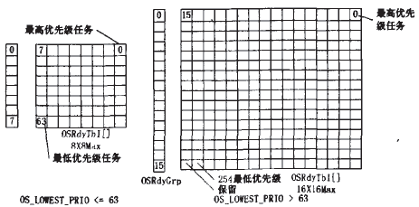

改进的μC/OS-II可以管理多达255个任务甚至更多,并且提供功能齐全的实时操作服务。实际上,就绪任务表是一个位矩阵。OSRdyTb1矩阵中位的值为0或1,表示对应的prio任务是否就绪。prio的数据位分为两部分,Y表示纵坐标,x表示横坐标,和矩阵中的一位对应。OSRdyGrp是纵坐标上就绪任务组的纪录,只要该组中任何一位代表的任务就绪(非零),Os_RdyGrp纵坐标的对应位就标记为就绪。任务就绪算法和查询就绪算法如下:

由于老版本的μC/OS-II最多只能管理64个任务.分别对应优先级0~63,其中0为最高优先级,63为最低级,系统保留了4个最高优先级的任务和4个最低优先级的任务.实际上用户可以使用的任务数仅有56个。就绪任务表其实是一个8x8的位矩阵,而且这个矩阵可以简化为横纵两个数组,同时保持了常数运算。对于要求用μC/OS-II管理更多任务的情况,如要管理255个任务,该算法仍然具有意义。改进前和改进后的任务就绪表如图3。
图3改进前和改进后的任务就绪表
此时。最低优先级OS_LOWEST_PRIO的定义值可以大于63,但不能大于254。当μC/OS-II初始化的时候。最低优先级OS_LOWEST_PRIO总是被赋给空闲任务idle task。就绪表(readv list)和事件等待表(event wait lists)由一个16x16的矩阵代替。从理论上讲.这也是最低优先级OS_LOWEST_PRIO的定义值不能大于254的原因。
