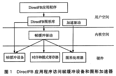

(1)DirectFB访问硬件显卡
DirectFB依赖已有的内核接口即帧缓冲设备(/dev/fb)访问图形处理器,也就是说DireetFB需要一个正在工作的帧缓冲驱动。 Linux内核有专门的帧缓冲驱动支持某些图形处理器。对于不支持的图形处理器,内核提供VE—SA帧缓冲(这种帧缓冲有一些限制)。DirectFB利用帧缓冲设备做如下工作:
◆设置显卡工作模式(分辨率,颜色深度,时序)
◆映射显存
◆改变帧缓冲视口(针对双缓冲)
如果某种显卡被DirecFB支持并且在Linux内核中也有这种图形处理器的帧缓冲驱动,DirectFB利用帧缓冲设备做如下额外的工作:
◆映射显存IO端口
◆关闭帧缓冲驱动中自带的加速功能
针对具体的图形操作(例如图片拷贝),DirectFB加速驱动访问显存映射的图形处理器I/O端口向图形处理器提交命令。也就是说真正的硬件加速完全是在用户空间实现。这样DirectFB就可以对它支持的图形处理器提供最大限度的硬件图形加速。上层APl支持DirectFB的有:XdirectFB、DirectFBGL、GTK+、DFBTerm、DFBSee、DFBPoint、MythTV、Qt on DirectFB、SDL等。
(2)DirectFB访问输入设备
DirectFB使用Linux内核提供的标准设备接口访问输入设备,而不是直接访问输入硬件。具体的结构如图1所示。

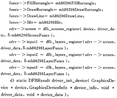

c)static DFBResult driver_init_driver (GraphicsDevice *device, GraphicsDeviceFuncs *funcs, void *driver_data, void *device_data, CoreDFB *core);
初始化驱动。在成功获得所有需要的资源后驱动应该注册屏幕和层。同时也需要通过funcs返回硬件加速函数列表。实现方式如下所示。
初始化硬件。通过GraphicsDevicelnfo*device_info设置由硬件支持的加速能力,例如Blit/Draw。具体实现如下:

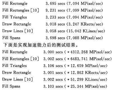

3 加速性能测试
通过笔者编写的驱动程序和DirectFB官方加速测试程序df_dok,可以看出加速与否对应用程序运行速度的影响。下面是没有实现图形加速能力的测试结果。
由上面测试结果比较可以看出,实现了加速能力后的DirectFB可以大大提高图形处理能力。

通过笔者在某雷达系统上的测试可以看出,实现图形加速后的GUI界面响应较快,画面流畅,与加速前相比图形性能有了显著的提高。随着 DirectFB在嵌入式系统,如数控、手机、嵌入式浏览器、PDA、雷达等领域的应用越来越广泛,基于DirectFB的图形加速将使得嵌入式系统 GUI性能得到极大提高。加速驱动程序在DirectFB图形库中的实现,充分利用了图形加速器的加速功能,减轻了CPU的数据处理负担,大大提高了嵌入式系统的GUI性能。
