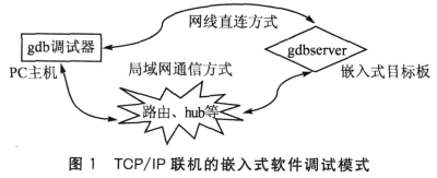

1 gdb对嵌入式软件的调试模式
许多非Linux的嵌入式系统已经在使用gdb与gdbstub对目标板进行远程“交叉调试”;然而,因为Linux内核实现了ptrace()系统调用,所以在对嵌入式应用程序进行调试的时候并不需要gdb stub,而采用gdb套件提供的gdb服务器来对目标板上的嵌入式应用程序进行调试。
目标板上的gdb服务端gdbserver与主机上的gdb调试器的通信方式主要有两种:使用串口通信的“交叉串行连接”和使用网口的“TCP/IP” 联机。鉴于PC端的方便性以及串口资源有限,尤其是现在的笔记本电脑甚至已经不存在串口,所以,大多采用TCP/IP方式,即PC主机与目标板通过网线直连或者PC机与目标板通过路由或者hub等组成局域网通信。这种调试模式如图1所示。

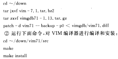

2.2 对VIM源码打vimgdb补丁并编译安装
①运行下面的命令,解压VIM源码及vimgdb补丁文件,并对VIM源码打补丁:
执行完上述操作后,VIM将会被安装在/usr/local路径下。如果想修改安装路径,可在上述的编泽安装前,打开~/down/vim71/src/Makefile文件的862行安装路径选项并修改。如将VIM安装在/usr路径下,则将 862#prefix=$(HOME)修改为862 prefix=/usr。

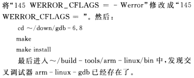

出现这种情况的原因是,编译规则中选择了警告选项“-Werror”。它会将所有的警告转变为错误,而且出现的有关“getwd”函数的提示信息表明,这里编译器检测到的应该是一个“警告”,而不是真正的语法错误。所以,需改正编译选项:
cd~/down/gdb一6.8/gdb
gedit Makefile
注意,此处的MaKefile是在执行完上述的make命令后才产生的,在最初的代码包里不含有这个文件。对文什的145行进行修改,去掉 WERROR_CFLAGS的赋值,即

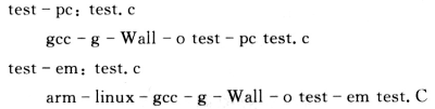

其中,test.c为实验代码,Makefile为编译规则,我们简单编写Makefile的内容为:
当执行“make test—pc”命令时,就会生成可运行在PC机上的可执行程序;执行“make test一em”则生成可运行在嵌入式目标板上的可执行程序。

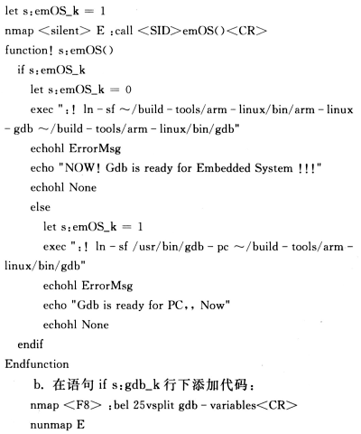

②修改vimgdb的快捷键映射脚本,在VIM中实现PC调试器与交叉调试器的轻松切换。
首先,针对vimgdb只能对字符串为“gdb”的系统命令进行调用,做如下的工作:
其次,编辑文件/etc/vim/macros/gdb_mappings.vim。主要修改和添加的部分为:
a.添加调试器转换函数,并设置转换开关为大写“E”键(Shift+E实现):
即在进入调试状态后,屏蔽掉调试器转换快捷键E,并设置快捷键F8来显示变量值监测窗口。
即在退出调试状态后,还原gdb命令为gdb—pc的调用,并还原“E”的调试器转换开关作用。
使得启动vim后,便会在vim中启动对gdb进行调用的快捷键映射。

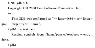

③按下F9,在出现的命令窗口输入命令“file test—em”后,会在VIM中的另一个窗口出现以下类似的调试信息:
可以发现,在VIM中已经成功调用交叉调试器arm—linux—gdb了。以后的调试命令,都是通过先按下空格键,调出命令窗口,输入命令,回车后传递给调试器。按下空格,在命令窗口输入命令,连接嵌入式目标板端:

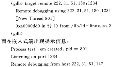

target remote 222.31.51.180:1234
此时,VIM中的调试信息窗口出现信息:

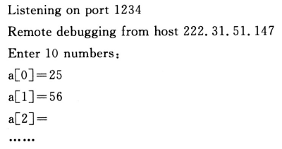

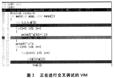

至此,PC交叉调试器与嵌入式软件的连接完成,现在可以在VIM中对程序运行进行例如断点一类的设置动作;而嵌入式软件的输入输出,需要在嵌入式端来完成。这里先通过命令对代码设置断点,然后用命令continue继续程序运行(注意,这里不用run开始,因为当调试器与嵌入式端连接完成时,被调试的嵌入式软件已经开始运行),用命令next对程序实现步进调试。调试过程中的VIM如图3所示。
图中测试代码要实现的是让用户输入5个数,然后经过排序后输出。对应的输入输出在嵌入式端体现出来。对应图3,此时在嵌入式端需要进行输入动作:

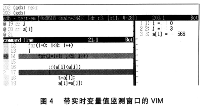

从图3中可以直观地看清断点设置在哪里,程序现在步进到哪里。当程序第一次运行到图3中的17行时,按下F8键,开启变量值观测窗口,然后先后执行 3个命令“cr i”、“cr j”、“cr a”,这样,就可以在变量观测窗口实时地监测变量的数值了,如图4所示。
这种调试方式提供对gdb所有命令功能的支持,而且当发现bug时,可以通过q命令终止调试,然后按F9跳出调试模式,就可以继续对源代码进行修改。
