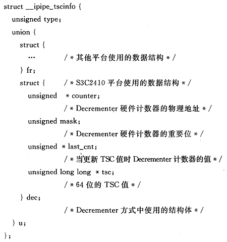

同时,Xenomai在Linux内核中加入了一个全新的数据结构__ipipe_tscinfo,可以通过此数据结构变量存放用户层需要的数据。该数据结构组成如下:
在用户层,应用程序通过系统调用可以迅速得到struct_ipipe_tscinfo结构体中的数据。而且为了避免受到缓存的影响,Xenomai将此结构体变量存放在Linux的向量页中。

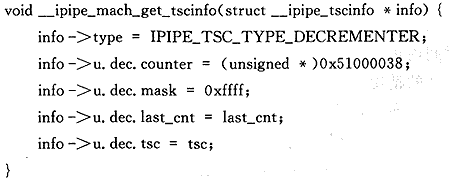

内核通过函数_ipipe_mach_get_tscinfo来填充struct_ipipe_tscinfo结构体变量中的各项内容:
其中,info一》typte说明在S3C2410平台上TSC是基于Decrementer硬件计数方式的;info 一》u.dec.counter用来将Decrementer计数器的物理地址设定为0x51000038;info 一》u.dec.mask掩码用来注明使用Dec—rementet。计数器中的特定位;info一》u.dec.tsc指向存放64位 TSC值的区域。

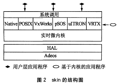

Xenomai的核心技术表现为使用一个实时微内核(real—time nucleus)来构建这些实时API,也称作“skin”。在实时核复用的基础上,一个skin可以很好地模拟一种实时操作系统的API。它的结构图可以参考图2。
图2中,Native是Xenomai自带的API,各类API都有着同等的地位,都独立地基于同一个实时微内核。这样做可以让内核的优点被外层所有的 API很好地继承下来。更重要的是,实时微内核提供的服务被外层各种API以不同的方式表现出来,由此可以增强整个系统的强壮性。

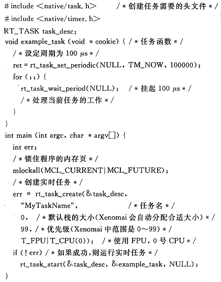

编制实时程序时,在很多实时操作系统上只能在内核层实现;而编制实时内核模块时,会受到内核的限制,比如有些实时内核不支持浮点运算,模块出错时容易使整个系统挂起,而且内核模块的调试比较困难。Xenomai能够支持较好的用户层实时,这为编制实时性要求不是非常高的实时程序提供了一个有效途径。下面这个用户层实时例程使用的是Xenomai提供的Native API:
从程序中可以看出,Xenomai的用户层实时程序的周期可以轻易地设定到μs级,所以它完全可以适用于一般实时性要求的工程应用。
