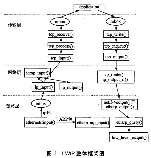

与许多其他的TCP/IP实现一样,LWIP也是以分层的协议为参照来设计实现TCP/IP。大部分的TCP/IP实现在应用层和底层协议层之间进行了严格的划分,底层协议之间可以进行或多或少的交叉存取;而LWIP在应用层与低层协议则使用了内存共享这种比较松散的通信机制。每一个协议作为一个模块被实现。LWIP采取将所有协议驻留在同一个进程的方式,以便独立于操作系统内核之外。应用程序既可以驻留在LWIP的进程中,也可以使用一个单独的进程。应用程序与TCP/IP协议栈通信可以采用两种方法:一种是函数调用,适用于应用程序与LWIP使用同一个进程的情况;另一种是使用更抽象的API。整个协议栈框图如图1所示。
在接收数据方面,链路层的ethernetifinpuIt()函数在收到数据包后,将IP包交付ip_input()函数,ARP包交付 etharp_arp_input()函数处理。ip_input()则负责拆解IP包,将ICMP包交付icmp_input()函数处理,将TCP包交付tcp_input处理。tcp_input()负责收到的TCP包,完成TCP头部验证,放入相应的状态链,并交付tcp_process()处理。tcp_process完成TCP无限状态机的处理。tcp_receive()将收到的包放在接收队列中,这些接收队列中的数据最终被应用程序使用。
在发送数据方面,tcp_write()检查是否允许发送数据,当允许发送时,就调用tcp_enqueue()进行发送。tcp_enqueue()将数据放入发送队列。tcp_output()发送数据并在可能时捎带确认。ip_output_if()在接到数据后,填充IP头,交付netif 一》output,即etharp_output()处理。etharp_output()判断是单播地址后,交付etharp_query()。 etharp_query()填入源、目标mac地址,并最终交付low_level_output()发送。

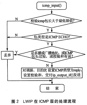

LWIP在ICMP层的处理流程如图2所示。
ICMP模块仅实现了echo_reply包的回应处理,显得过于简单。对小型的协议栈而言,其所在的网络环境相对简单,因而在大多数情况下都是适用的。

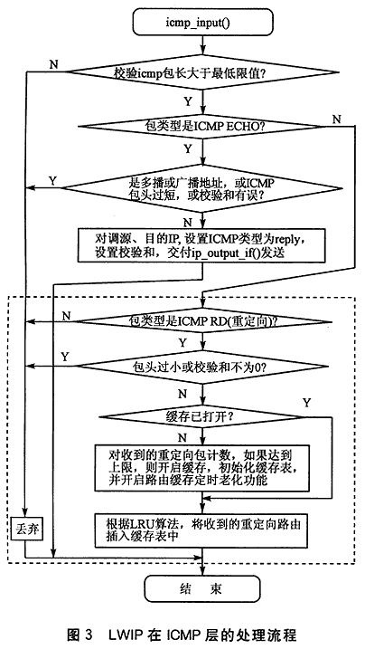

第一处位于ICMP模块的icmp_input()函数,针对ICMP的消息处理机制,增加了路由重定向的处理。整个函数的处理流程如图3所示。其中虚线框起来的部分为我们增加的功能。首先检查是不是重定向包,然后检验包的完整性和有效性。在这些检查都通过以后,判断缓存功能是否启用。启用与否由一个全局变量控制,默认是关闭的。如果没有启用缓存,则对重定向包进行计数,当达到上限后,启用缓存功能。重定向计数器应当定时归零,这样在一段时间内没有收到足够的重定向包,缓存功能仍然不会开启。这可以把这个重定向计数器加入其他需要定时执行的函数中来实现(比如arp_timer()函数)。开启缓存后,初始化缓存表,将每个条目的老化计数器置为最大,表示已过期,即所有条目都是空闲可用状态。然后启用定时老化功能。LWIP提供 sys_timeout(interval,func_handler,arg)函数,用于每隔interval时间后,执行函数 func_handler(arg)。定向老化功能可以将函数实现后,向这个sys_timeout()注册来实现。如果缓存已经开启,那么缓存这个收到的重定向包,总是把它插入老化计数器最大的条目,以实现LFU算法。

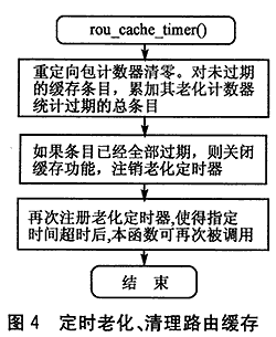

第二处改进仍然位于ICMP模块,但添加了一个函数rou_cache_timer()。它是一个定时老化路由缓存的函数,用于老化、清理缓存条目,并再次向sys_timeout()注册自己。其函数流程如图4所示。
在所有缓存条目都已过图4定时老化、清理路由缓存期后,应当关闭缓存功能,同时注销定时老化函数。这些功能由rou_cache_timer()来完成。

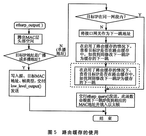

第三处改进位于数据链路层的etharp_output()函数内。这个函数负责将下一跳的IP地址对应的MAC地址填入。
显然,路由缓存的使用正在于此。在它使用默认网关地址前,应当查询一下缓存中是否已将此路由重定向了。如果确实重定向了,那么在此下一跳IP被使用前,应该替换已重定向的IP。整个函数的流程如图5所示。虚线框起来的部分是加入的功能。
