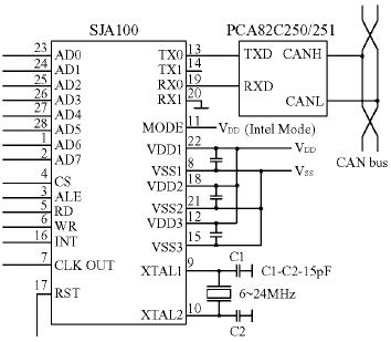

本设计选用Samsung公司的S3C4510B作为嵌入式系统的微处理器芯片,该处理器是16/32位RISC微处理控制器,内含由ARM公司设计的16/32位ARM7TDMI RISC处理器核,适用于价格及功耗敏感的场合。除内核外,该微处理器的片内外围功能模块包括:2个带缓冲描述符的HDLC通道;2个UART通道;2个GDMA通道;2个32位定时器及可编程I/O口.CAN控制器选用philips公司的SJA1000,该芯片与PCA82C200电气兼容,带64字节先进先出(FIFO)堆栈,兼容协议CAN2.0B,支持11位和29位识别码,位速率可达1Mbps,24MHZ时钟频率,芯片内含寄存器,可由用户配置CAN总线波特率,设置验收屏蔽标识码,可配置系统为PeliCAN 模式或BasicCAN模式,出错告警等。
该系统采用82C250作为收发器,其硬件连线如图(1)所示.AD0“AD7与S3C4510B的p0”p7连线,/cs接p12,ALE接p13,/RD接p14,/wr接p15,/int接XINTREQ0.
图1 SJA1000硬件连线

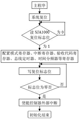

图2 CAN总线初始化框图
本设计中,CAN总线驱动程序是作为一个模块放在linux/deriver/char/文件夹里面,软件流程如图(2)所示,其设计详细介绍如下。

主要有以下几个模块:
void can_init(void)
SYSCFG =SYSCFG & 0x0fffffffd;
EXTDBWTH =EXTDBWTH& 0x00ff0ff;
IOPMOD=0xf0ff;
IOPDATA=0x6000; 寄存器地址0,MOD寄存器
IOPDATA= IO_PDATA&0xdfff; ALE=0 配置MOD寄存器
IOPDATA= IO_PDATA|0x3f; ; 复位模式、使能
IOPDATA=0x6006; ;寄存器地址6,总线定时器0寄存器
IOPDATA=IO_PDATA&0xdfff; ALE=0配置寄存器
IOPDATA= IO_PDATA|0x3f; 跳转宽度、波特率设置
……;配置总线定时器1、验收代码寄存器等
IOPDATA=0x6000; SJA1000 寄存器地址0,MOD寄存器
IOPDATA=IO_PDATA&0xdfff; ALE=0配置MOD寄存器
IOPDATA= IO_PDATA&0xfe;写复位位,进入工作模式
result = register_chrdev(254,“can”,&can_fops);申请主设备号
if (resulti_rdev); 设备号
Int type = TYPE(inode-》i_rdev); 设备类型
If (num》=scull_nr_devs) return -ENODEV;
dev = &scull_devices[num];
flip-》private_data = dev;
MOD_INC_USE_COUNT; 用户数人工计数
IOPCON=0x16; //xIRQ0
disable_irq(INT_can);
if(request_irq(INT_can, &can_rx,
SA_INTERRUPT, “can rx isr”,“can”)) {
printk(“s3c4510-can: Can‘t get irq %d/n”,
INT_sja1000);
return -EAGAIN;
printk(“can has get irq 0/n”);
enable_irq(INT_can);
…… ; 配置SJA1000内部中断及屏蔽寄存器
return 0;
