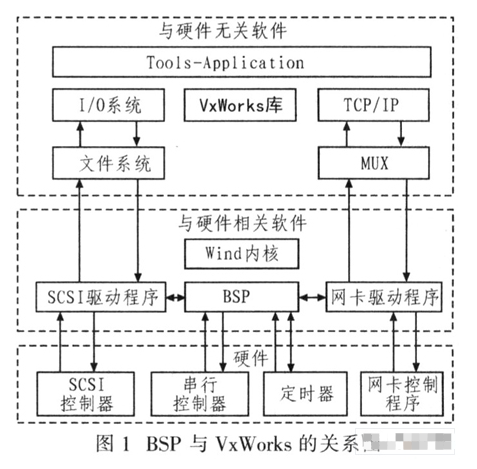

板级支持包BSP(board support packet)通常是针对具体的硬件平台,是用户所编写的启动代码和部分设备驱动程序的集合。在VxWorks操作系统中,BSP是介于底层硬件环境和VxWorks之间的一个软件接口,它的主要功能是系统加电后初始化目标机硬件、初始化操作系统及提供部分硬件的驱动程序。BSP与VxWorks之间的关系如图1所示。从图1发现,BSP不是一个设备驱动程序。它只能运行于指定设备的硬件环境中,对其进行控制和初始化。这里主要阐述在PCM发送,接收模块的设计过程中,如何利用DT-64 BSP来实现PCI总线的驱动程序。

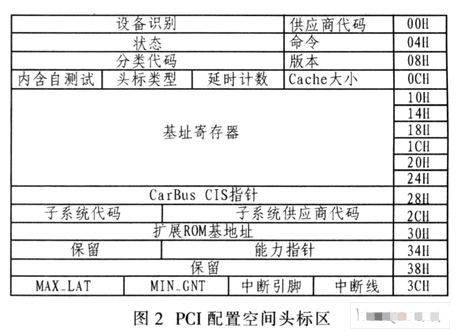

为阐明在VxWorks操作系统下如何实现CompaetPCI总线设备的驱动,需了解PCI设备的配置寄存器空间。PCI设备有3种物理存储空间:配置寄存器空间、存储器空间和I/O空间。PCI局部总线设备中配置寄存器空间是一容量为256 KB并具有特定记录结构的地址空间,该空间分为头标区和设备有关区两部分,空间头标区的定义如图2所示。
在配置空间中,只读空间有设备标识、供应商代码、修改版本、分类代码以及头标类型。其中供应商代码用来标识设备供应商;设备标识用来标识某一特殊的设备;修改版本标识设备的版本号;分类代码用来标识设备的种类;而头标类型用来标识头类型以及是否为多功能设备。除供应商代码之外,其他字段的值由供应商分配。
PCI设备可以在地址空间中重定位是其重要功能之一,使得系统可合理地分配资源,甚至完全相同的两块PCI卡也能够在同一总线内工作而不会产生地址冲突。基地址寄存器的功能是分配PCI设备的系统地址空间,在基地址寄存器中,位0(最低位)均为只读位并且用来标识是存储器空间还是I/O地址空间。如果该位为0,表示映射到存储器空间。映射到I/O空间的基址寄存器宽度总是32 bit,其中位0值为1 (用硬件实现),位1为保留位并且其读出值必须为0,其余各位用来把设备映射到I/O空间。映射到存储器空间的基址寄存器可以是32 bit宽度,也可以是64 bit宽度。其中位0也要用硬件方式使其恒为0。位2和位1两位用来表示映射类型,其余各位用来将设备映射到存储器空间。

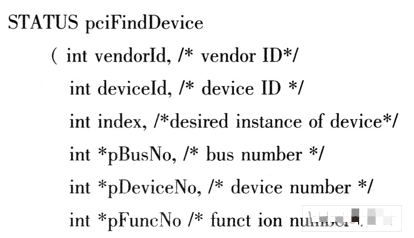

(1)查找CompaetPCI设备在VxWorks操作系统中通过函数peiFindDeviee()来实现,该函数可根据给定的设备标识和供应商代码找到相应的设备。并返回总线号、设备号以及功能号。函数的定义如下:

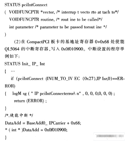

硬件中断处理是实时系统设计的关键环节,系统通过中断与外部事件交互。为了获得尽可能快的中断响应时间,Vx-Works的中断处理程序需要运行在特定的上下文中,也就是在所有任务上下文之外。因此,中断处理不会涉及任何任务上下文的切换。QL5064接几器件的寄存器序列巾有一个中断控制/状态寄存器,其偏移地址为0x68H。该寄存器可以使能或禁止CompactPCI总线的中断,因此在系统进行中断服务程序的配置时,必须设定该寄存器的内容,否则系统不能正常响应中断。
在VxWorks系统下可以使用pciIntConnect()函数将中断和特定的C程序连接起来,该函数将指定的C函数与中断向量相联系,甬数的地址将存储在这个中断向量里。所以当中断发生时,系统将调用这个被称为中断服务程序的函数。因此,cPCI设备的中断响应设置主要有两点:
(1)调用pciIntConnect()函数设置中断服务程序,该函数的定义如下:
如果要禁止该设备的中断响应,可以给QL5064的中断控制寄存器写入0x0f000000即可。
