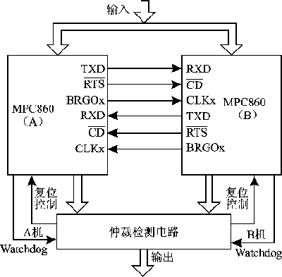

本系统采用图1所示的双机容错系统硬件结构模型。该系统在双机比较系统的基础上,结合多处理机的松耦合与紧耦合系统结构,在不同的处理机间通过通道互连实现通信,为在硬件容错中结合软件容错提供可能。
图1 双机容错系统结构模型
A机和B机各有独自的外围控制逻辑和外设,这样不会引起系统资源的竞争,增加整体系统的稳定性。当然,这样是以花费更多的硬件设施为代价的。比较器及不一致检测用专门设计的仲裁检测电路来实现,其根据A机与B机周期向其发送的自检测信号来判断A机系统和B机系统运行的状况。
双机系统的运行状态如下:
① 如果A机与B机均正常运行,则将计算机A作为主系统,计算机B作为备份使用,A机的运行结果作为系统输出,A机运行到检测点,向B机发送日志,B机更新日志列表。
② 如果A机正常而B机故障,亦将A机的运行结果作为系统输出,同时将B机的运行故障状态报告给A机,并向B机进行复位控制操作。
③ 如果A机故障,B机正常,则进行开关切换操作,B机进行系统备份任务重调度,B机运行结果作为系统输出,并向A机进行复位控制操作,在检测点更新A机日志,保持需要备份的任务状态一致。

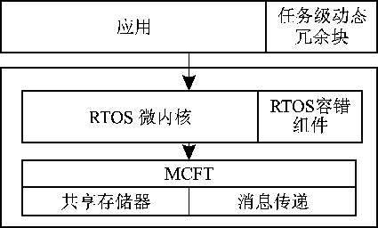

图2所示模型结合嵌入式实时系统的体系结构,采用层次结构和模块结构相结合,无缝整合了计算机硬件、操作系统、应用软件级的软件容错设计。在整体上采用分层的结构模型,克服了软、硬件分离和脱节的问题,提高系统的灵活性和可移植性。模型的每一层均可以看作是一个相对独立的系统。在每一层中按照系统功能,划分不同的功能模块。
图2 双机容错系统软件体系结构
该系统采用对称结构,为支持容错处理,每个节点从下到上分为3个主要部分,即MCFT(Multiprocessor Communication for Fault Tolerance)、RTOS系统级容错组件、任务级动态冗余组件。
2.1 多机容错通信模块MCFT
在操作系统与硬件之间加入MCFT层,MCFT作为BSP(Board Support Package)的一部分,作为硬件平台的抽象层,为操作系统提供统一的界面,提高系统的可移植性。有容错需求的任务,通过MCFT所提供的功能传递日志,保持主系统和备份系统的关键任务的状态和数据一致。MCFT屏蔽了底层通信的具体实现细节,使系统的实现与连接介质无关。
MPFT管理着一些数据包,并且在各个节点之间发送和接收这些数据包,数据包的结构如下:
2.2 RTOS系统级容错组件
RTOS系统级容错组件,包括系统内核级容错支持组件、系统自诊断组件和主/备用机切换支持组件。
(1) 内核级容错支持组件
为支持操作系统级和应用级通信,在该系统中,每个节点上保存两个对象表,一个本地任务表,一个容错任务表。本地任务表在每个节点上都是不同的,它包含在此节点上创建的所有任务。容错对象表包含系统中所有的容错任务,在所有节点上是一样的。为保持在所有节点上容错任务表的一致性,每个节点对容错对象的创建、删除等都必须通知给备份节点。利用检查点技术和传递日志法,保持主系统和备份系统的备份任务的状态和数据一致。一旦主机发生故障,系统程序自动进行主/备用机切换,备用机系统使备份任务就绪,利用实时任务的调度策略,使备份任务在备份机上发生重调度,成为主机。

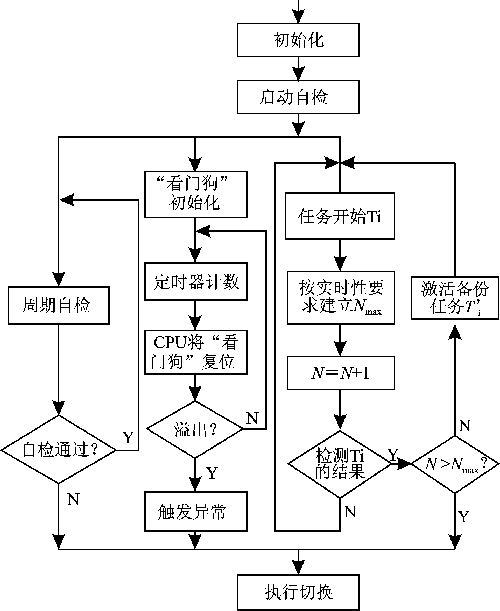

如图3所示,系统中采用自诊断的方法来诊断系统级的故障,用任务级的检测来诊断应用级的故障。
自诊断划分为几个不同的测试阶段,系统启动自检测阶段和周期自检测阶段。自动启动诊断的因素有:主/备用机定时切换和主机发生故障。周期自检测阶段根据系统需求,周期性检测外设和通信口。每个阶段对应设备的几种功能块,包括CPU的自诊断、中断响应自诊断、串口自诊断、定时器自诊断、离散量自诊断、RAM自诊断等。
由于结果比较是实时系统中任何事务处理都需要经历的步骤,因此把任务级的故障检测放到结果判别部分进行。
(3) 主/备用机切换支持组件
仲裁检测电路中对主/备用机设置了“看门狗”监视器。当主/备用机处于正常工作状态时,运行于CPU上的某一任务周期性地对“看门狗”施加复位信号,这样,“看门狗”计数器就不可能产生溢出触发信号;当CPU出现故障时,“看门狗”会输出一个离散触发信号并发出报警,此时,系统进行自动切换,让备用的系统机工作。
