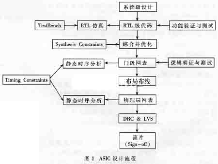

随着深亚微米技术的发展,数字集成电路的规模已经发展到上百万门。未来的二十多年里,一块ASIC芯片中将会达到上千万门的规模。这样的电路规模,仿真和综合优化在开发过程中发函来发函重要。较复杂的数字电子系统设计往往采用自顶向下(Top-Down)的方法,设计流程可以分为以下几个主要的部分:系统级设计、设计实现、设计验证和流片封装。深亚微米工艺下的ASIC设计流程如图1所示。
本文主要介绍芯片的系统级设计和所有逻辑设计,生成可供物理设计的经过验证的门级网表文件。

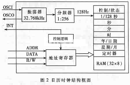

系统级设计是芯片设计的第一步,也是关键的一步。首先根据设计要求提出设计构想,然后再对这一构想进行细化。本设计把整个系统分成几大模块,即产生32.768kHz的振荡器(这个模块不用设计)、256分频器、48字节RAM和地址寄存器。设计构想如图2所示。
RAM中的00~0FH单元是一些带有特殊功能的寄存器,00H单元是控制芯片所有功能和操作的状态寄存器,通过设置状态寄存器,可以选择32.768kHz时钟模式或计数模式。在日历时钟模式中,1/128秒、秒、分、小时、年/日期、星期/月都是以BCD码分别存放在01H~06H单元的寄存器中;而在事件计数模式中,则对输入到振荡器输入端(OSCI)的脉冲计数,事件计数器为6位BCD码。07H单元是能存储最大数为99天的定时器。08H是控制定闹、定时和中断输出功能的闹钟控制寄存器。09H~0FH单元用于储存用户信息。

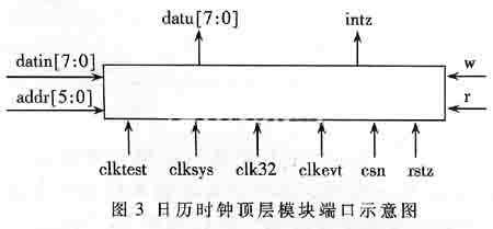

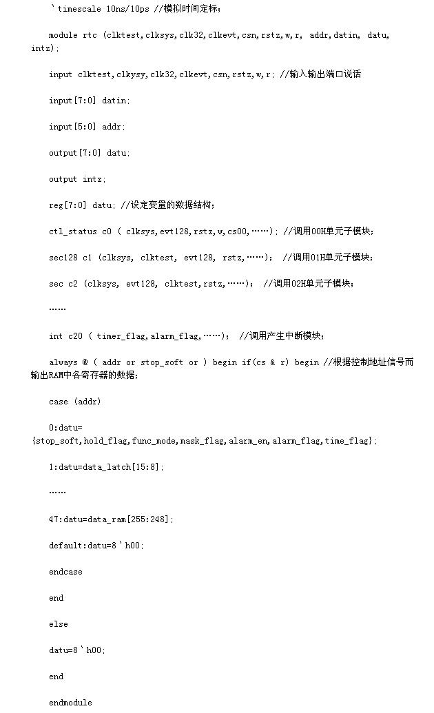

图3是日历时钟顶层模块端口示意图,读选通信号w、写选通信号r、片选信号csn和RAM地址控制信号addr[5:0]是由外部微处理器提供的。当写信号w为真时,将输入数据datin[7:0]写入存储器被选中的地址;当读信号r为真时,将从存储器被选中的地址中输出数据datu[7:0]。当满足下面两个条件之一时,中断请求信号intz输出低电平:①00H单元中的第0位为1,并且08H单元的第3位为1。
由于篇幅有限,在这里只写出顶层模块rtc的部分设计程序,具体如下:
在顶层模块中调用了根据不同功能而编写的20个子模块,如ctl_status.v、sec.v和ram.v等。其中RAM存储器的1F~2FH单元是模拟电路,要用全定制的方法生成。而在数字集成电路设计中,仿真时经常要用到存储器的行为模型,这里给出的行为模型ram.v用于仿真。

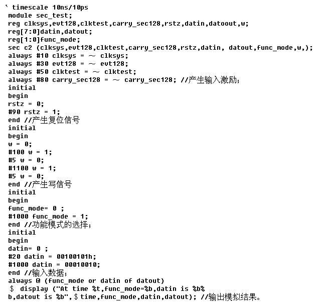

设计人员利用先进的EDA工具作为测试平台,以验证数字电子系统设计模块的逻辑功能和时序功能。虽然不同的EDA工具提供的平台不同,但都可以对被测试对象加载激励信号,并通过波形输出、文件记录输出等方式观察和比较仿真结果。加载激励信号需要设计人员设计测试程序(TestBench),对于较大规模的系统设计,测试程序的设计有时比本身的程序设计还要复杂。
在本文的设计中,首先对每一个子模块设计一个测试程序,单独进行逻辑仿真,然后再设计一个测试程序对整个设计进行逻辑仿真。由于篇幅有限,在这里仅写出sec.v的部分测试程序,具体如下:
利用Synopsys公司的仿真工具VCS进行仿真,无论在功能上还是在时序上,都完全符合要求。

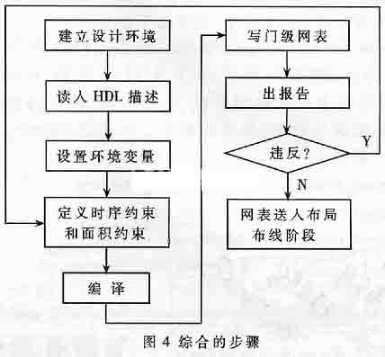

综合时要进行延时计算和设计规则检查,需要设置的相关内容主要包括:操作环境、导线负载模型、设计约束、设计规则约束。通常情况,设计者要先编辑一个包括这些设置的脚本文件(例如本文编辑的脚本文件rtc.tcl),启动逻辑综合工具DC后就可,执行文件中的各条指令了。综合的过程如图4所示。下面利用日历时钟实例简单介绍这一过程。

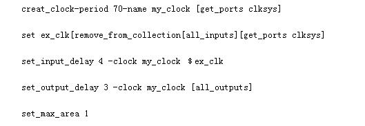

(4)定义性能约束、时序约束和面积约束
性能约束主要包括创建时钟、输入延迟和输出延迟等;综合的目标是得到最小的面积。可以这样来设置:
(5)编译
用compile命令进行编译即可。
(6)写门级网表
综合后的门级网表可以用edif文件形式保存,也可以用.V文件形式存放,采用如下命令:
write-format verilog-hierarchy-output $netlist_path/rtc.vg
此外,还需要保存延时信息,以便综合后仿真,延时信息一般放在.sdf文件中,采用如下命令:
write_sdf ﹩netlist_path/rtc.sdf-version 1.4
(7)给出报告
可以报告综合出的面积、时序信息、违反约束路径以及单元的个数等,并存放到定义的目录文件中,下面举几个例子:
report_area >$report_path/area.rpt
report_timing >$report_path/timing.rpt
report_constraint-verbose-all_violators $report_path/constrain.rpt
利用Synopsys公司的逻辑综合工具DC进行综合和优化非常成功。
