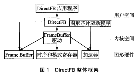

DirectFB通过操作系统中Frame Buffer驱动程序提供的内核接口来访问图形硬件设备,这意味着DirectFB需要Frame Buffer驱动才可以工作。无论是否使用硬件加速,DirectFB都需要驱动完成设置分辨率、色深等视频模式,映射Frame Buffer等操作。对于特定的图形操作,DirectFB通过访问图形硬件的内存映射端口,提交命令给显卡加速引擎来实现。其整体框架如图1所示。

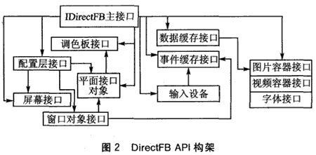

其中IDirectFB是整个库的顶层接口,可以通过DirectFBCreate函数来创建,其他接口可以通过这个接口创建。所有存在的接口也可以通过它来枚举访问。图2展示了DireetFB的接口框架。

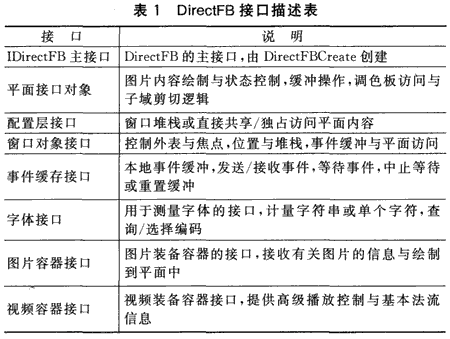

表1对主要接口模块的功能作了简单说明。具体的操作可以查看DirectFB官方网站的相关帮助文档。

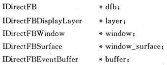

下面通过一个例子说明使用DirectFB接口的开发方法:

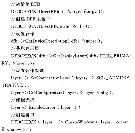

上面几行代码分别声明了DirectFB的主接口、显示层接口、窗口接口、绘图表面接口和消息缓冲接口。然后通过下列代码对DirectFB和它的接口进行初始化:

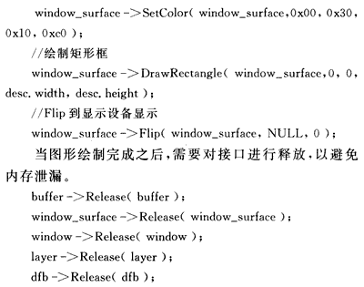

一旦接口创建完毕,即可调用接口的相关方法实现DirectFB的提供图形操作功能。比如,下面的代码实现了在窗体的绘图表面绘制矩形框的操作:
