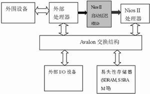

在多处理器系统的启动方案
在多处理器系统中,为了降低成本,可以省去Nios II的一个非易失性存储器外设,如flash、EPROM等,Nios II处理器通过Avalon交换结构连接易失性存储器,一个外部主处理器及一些必要的接口外设。因此延迟Nios II的启动是必要的,解决办法是在Nios II系统中设计一启动延迟模块,把此模块的基址设为Nios II的复位地址。通过此模块,Nios II处理器上电复位后启动被延迟,直到数据被传输完毕,外部处理器通过启动延迟模块向Nios II发送一个可以开始进入程序存储器的指令,然后跳转到程序存储器开始执行,完成后续的设备初始化及应用程序的执行。
外部处理器通过时序转接桥连接在Avalon交换结构上和Nios II处理器共同构成的一个双处理器系统如图1所示。黑色箭头表示Nios II启动延迟模块是通过Avalon交换结构连接的。
图1 多处理器系统的启动方案结构

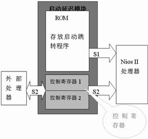

启动方案的硬件设计
启动延迟模块如图2所示,它有两个从端口S1、S2:S1一端连接在启动延迟模块中的ROM单元上,另一端通过Avalon总线连接在Nios II处理器的指令主端口;S2一端连接在启动延迟模块的控制寄存器上,另一端通过Avalon总线连接在外部处理器和Nios II处理器的数据主端口。图2中箭头的方向表示数据的流向。
图2 Nios II启动模块的硬件结构
在此需做两点说明:
* 在启动延迟模块中有两个寄存器,这两个寄存器定义如下:
说明:控制寄存器1用于存放NiosII程序存储器中_start程序的入口地址。控制寄存器2中跳转标志位(31_1位保留) 。
这两个寄存器值由外部处理器来写入,其中偏移量为0的寄存器存放Nios II程序存储器中_start程序的入口地址,此值由外部处理器写入;偏移量为1的寄存器只用了第0位,其它位保留,当外部处理器配置好Nios II处理器系统后,会向此寄存器的第0位写入1,否则保持为0。
* ROM中的数据是外部处理器在配置FPGA的时候写入的,因此只要FPGA配置完成后,启动代码就存放进ROM中了。ROM的大小要根据启动程序代码的大小来决定,设计中应尽可能降低这段程序的代码存储量。

在多处理器系统的启动方案
图1 多处理器系统的启动方案结构
启动方案的硬件设计
图2 Nios II启动模块的硬件结构
在此需做两点说明:
