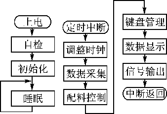

系统的软件结构如图3所示。左边是主程序,只安排了睡眠任务;右边是定时中断子程序,安排了其他所有任务。
图3系统软件结构示意图

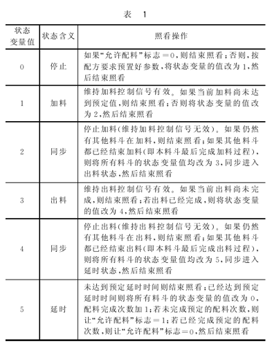

除配料控制任务外,其他任务运行一次的时间均远小于定时间隔,在每次定时中断中均可以完整地运行一次,故采用普通的编程方法将其运行过程写出来即可。配料控制任务无法在一次定时中断里完成,只能用不断“照看”的方法来完成。如果配料任务的运行时间(运行周期)为40 s,定时中断间隔时间为20 ms,则每次配料过程都是通过2000次“照看”来实现的。设配方有四种成分,则系统有四个料斗并行工作,“配料控制”任务的“照看”操作实际上由“照看料斗1”、“照看料斗2”、“照看料斗3”、“照看料斗4”组成(如图2所示),即每次定时中断都要依次“照看”四个料斗。四个料斗的“照看”操作方式基本相同。由于配方数据的差异,四个料斗的状态不一定每时每刻都同步。如果不考虑加料时的“落差”现象,就一个料斗而言,“照看”操作内容设计如表1所列。
配料过程由键盘操作来启动(使“允许配料”标志=1),以后各次配料操作由前一次配料的状态5来启动,直到完成预定的配料次数。
从表1中可以看出,所有的“照看”操作都是由“判断-分支”结构组成,操作时间也很短,满足设计要求。

注:当状态变量的值为5时,为了同步和避免重复计算配料次数,只有料斗1执行指定的操作,其他料斗均不进行任何操作,直接结束照看。
图3系统软件结构示意图
