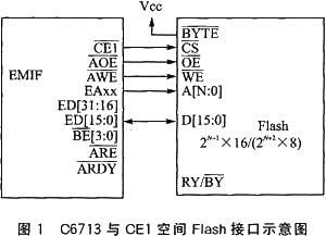

硬件方面,其与16位宽度的Flash器件的接口如图1所示。

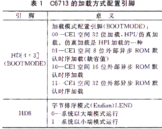

对于不同的DSP器件,加载方式的配置引脚稍有不同。C6713的配置引脚及其定义如表1所列。

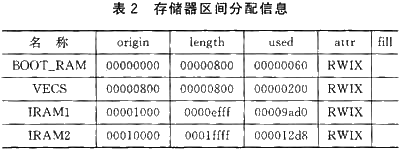

CCS中用户工程编译链接后产生的.map文件包含了存储器的详细分配信息。一个典型的map文件中包含的存储器分配信息如表2所列。
与cmd文件不同,map文件不仅包含了各段存储在哪一段内存空间的信息,从map文件中还可以具体知道每个内存区间中有多少被实际使用(烧写Flash时会用到这个参数)。内存区间中未被使用部分是不需要写入Flash内容的,实际被使用的部分才是真正需要写人到Flash中的内容。

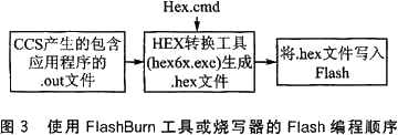

3 Flash的烧写
把代码等写入Flash的办法大体上可分为以下几种:
① 使用通用烧写器写入。
② 使用CCS中自带的FlashBurn工具。
③ 用户自己编写烧写Flash的程序,由DSP将内存映像写入Flash。
其中,使用通用烧写器烧写需要将内存映像转换为二进制或十六进制格式的文件,而且要求Flash器件是可插拔封装的。这将导致器件的体积较大,给用户的设计带来不便。
使用TI公司提供的FlashBurn工具的好处在于使用较为直观。FlashBurn工具提供的图形界面可以方便地对Flash执行擦除、编程和查看内容等操作。但这种力法的缺点也不少:首先,FlashBurn工具运行时需要下载一个.out镜像(FBTC,FlashBurn Target Component)到DSP系统中,然后由上位PC机通过仿真器发送消息(指令和数据)给下位DSP,具体对Flash的操作由FBTC执行。然而,这个FBTC一般是针对TI公司提供的DSP专门编写的,与板上使用的Flash的接口宽度(默认是8位)、操作关键字(因生产厂商不同而各异)都有关,所以,对用户自己制作的硬件不一定适合。例如:如果用户自己的电路板上使用的是与DSK同品牌的Flash芯片,接口为16位数据宽度,那么,使用FlashBur’n工具烧写将最多只有一半的Flash容量能够被使用,要想正确实现]EMIF加载就必须选择8位加载方式。这就造成了Flash存储器资源的浪费,同时限制了用户开发的灵活性。
虽然TI公司提供了FBTC的源代码供有需要的用户修改,但这样用户需要去了解FBTC的运行机制及其与上位机的通信协议,并对Flash烧写函数进行修改。用户可能需要修改的几个地方如下:对Flash编程的关键字和地址,BurnFlash函数中的数据指针和EMIF口的配置(针对1.0版本FBTC)。这就给用户开发带来了不便。把开发时间浪费在了解一个并不算简单的Flash烧写工具上并不是一个好的选择。
其次,FlashBurn工具不能识别.out文件,只接受。.ex的十六进制文件,因此,需要将.out文件转换为.hex文件。这个转换的工具就是TI公司提供的Hex6x.exe工具。转换过程的同时,需要一个cmd文件(即图3中的Hex.cmd)指定作为输入的.out文件,输出的.hex文件的格式,板上Flash芯片的类型和大小,需要写入Flash中的COFF段名等。

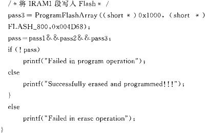

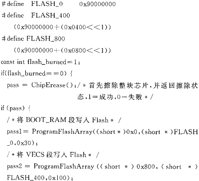

实际上,可以将Flash烧写程序嵌入到用户主程序代码中去,比单独建立一个烧写Flash的工程更为方便。Flash芯片的烧写程序段如下:
ChipErase函数和ProgramFlashArray函数的编写可参照用户使用的Flash芯片的Datasheet以及参考文献。
ProgramFlashArray函数的第1个参数是源地址指针(指向内部Ram),第2个参数是目标地址指针(指向外部Flash),第3个参数是要写入的数据长度(单位为字)。
编写Flash烧写函数时有3点需要注意:
① 指向Flash地址的指针。由于C6713的低两位地址用于译码作字节选择,地址总线的最低位是EA2,所以,逻辑地址需要适当的移位才能正确地指向日标。
对8位存储器而言,应该左移2位;对16位存储器而言,应该左移1位;对于32位存储器,则不需要移位。例如要从(往)Flash的0x00000003地址读(写)一个字,其逻辑地址应该是0x90000000+(0x0003<<1),而非0x90000003。
② map文件中各内存区间被实际占用的尺寸大小是以字节为单位的,而ProgramFlashArray函数写入Flash的数据单位为字,所以需要将map文件中得到的尺寸大小的一半作为ProgramFlashArray函数的参数。
③ 烧写函数中使用了flash_burned常量作为判断是否需要对Flash操作的依据,且将其初始化为1。这是为了避免Flash加载之后会执行对Flash的操作。此变量应在烧写Flash时手动修改为0。
在仿真加载方式下,可以在CCS里的watchwindow窗口手动修改flash_burned常量为0,强迫CPU进入对Flash编程的程序段。实验证明,在仿真加载方式下手动修改flash_burned并不影响写入到Flash中的flash_burn-ed的值(仍为1),所以,写入Flash的flash_burned的值仍然是1。在系统Flash加载之后,CPU就会跳过此段代码,实现正确运行。
