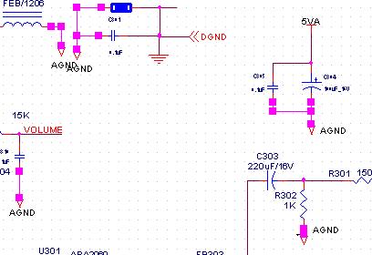

问:我在使用ORCAD 10.5时遇到如下问题:
我有好几路电源,这几路电源都是一路24V经过几个DC/DC模块生成的,分别供给单片机、通讯、模拟等部分使用。我单片机的电源和地的name分别是 VCC3.3和GP,而我单片机part上面的电源引脚的那么分别是VCC和GND,在生成网络表的时候,软件会默认将其与同名电源网络(VCC-GND 相连)。
我试着将单片机的引脚直接与VCC3.3-GP用wire连接,发现生成的网络表里,这两个引脚变成无网络了。我是用protel画PCB的,所以生成的网表是protel2的。
请教各位,在遇到一个板子上有多个电源时,该怎么处理?难道每次要把part中的引脚名字进行修改么?
答:针对你所提出的问题,其实应该不会出现这样的情况才对,orcad capture 的net 在导入其他PCB layout 软件中去时是根据你orcad 本身所产生的net 执行的,只要你orcad 的网表是ok 的,那在pcb layou 软件中就不会有问题。具体我不知道你的线路,我现在给你举一个例子有关多地同电源的。

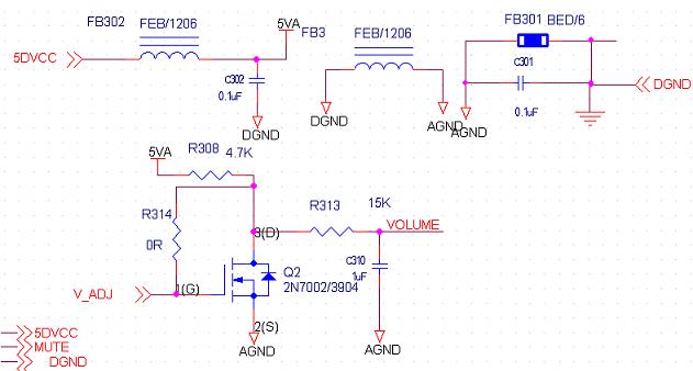

1. 上图中有地是两个,分别是AGND 同DGN. 电源也有两个是5DVCC 同5VA.
2. 现在来找他们的网络,如下图。
注意高亮部分。

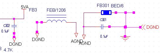

DGND 部分
AGND 部分
由于图比较大,所以网络没有完全在这里显示出来。还有POWER 的也是一样,这里就不放上图片了。

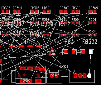

3. 现在我们来看看导入PCB 中的情况 。
DGND 部分
AGND 部分
5DVCC 部分
5VA 部分
从上面图中我们可以看见,这些在orcad capture 中有区分的网络在PCB 中同样是区分开的。
