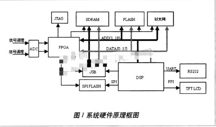

本数据采集系统主要由2个数据采集通道、1个触发通道、ADc转换及存储电路、DSP及FPGA控制部分组成,并包含有以太网、RS232接口、USB、TFT液晶显示部分。系统硬件平台原理框图如图1所示。
信号从采集通道进入,经过信号调理电路进入ADC,被转换后的数字信号即进入FPGA、DSP进行数字控制处理。经过DSP处理过的信号,可送至其它外设以显示、存储,或通讯。
BF531为系统的核心部分之一,供电电压3.3V,内核电压1.2V,为了使系统能够开机自动从FLASH中启动,设置。BMODE为00,即从外部存储器启动。FPGA、片外SDRAM、FLASH,以及USB和液晶直接和bf531通过地址线、数据线相连。
系统中应用了TFT LCD液晶显示模块FG050605DNC:,该LCD控制简单,只有RGB每色5个共15个信号,以及数据使能、数据时钟和行频、场频控制信号。LCD晶直接由DSP控制,DSP的Timerl、Timer2提供行、场频信号,PPI口传输数据,由FPGA提供时钟,配置μClinux开辟一块framebuffer作为显示数据存储区,配合Linux下的液晶驱动,即可工作。
