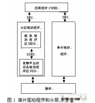

目前基于 Windows CE.net 的两种模型是本机设备驱动程序和流接口驱动程序。本机设备驱动程序用于低级、内置设备,提供一组定制的接口可通过移植、定制微软提供的驱动样例来实现。流接口驱动程序实现一组固定的流接口函数,所有的CE 设备皆可使用此模型实现。开发工具Platform. Builder 中包含的样本设备驱动程序分为两种:单片驱动程序和分层的驱动程序如图1 所示。单片驱动程序基于单个码片,该码片直接把硬件设备的功能传递给操作系统。与弹片驱动程序相比,分层驱动程序由两个设置好的层组成,上层是模型设备驱动程序(Model Device Driver,MDD),下层是依赖平台的驱动程序(Platform. Dependent Driver,PDD)。大多数的样本设备驱动程序都配置成分层的。
分层驱动程序要利用微软提供的与应用程序通信的上层,这是一个与硬件平台无关的上层,称为模块驱动程序层MDD(Model Device Driver),MDD 层通过设备驱动程序接口DDI(Device Driver Interface)与应用程序通信,开发驱动程序通常不修改MDD 层,主要关心与具体硬件相关的下层,依赖平台的设备驱动程序层PDD(Platform. Dependent Driver),PDD层通过设备驱动服务接口DDSI(Device Driver Service Interface)直接管理硬件。单片驱动程序所驱动的设备通常与微软提供的应用程序没有直接的关系,如LCD 背光条开关的驱动。通常要求单片驱动程序提供一个特定DDI 接口如上层应用通信,通过编写相应的动态链接库DDL 实现这个功能。

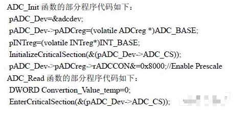

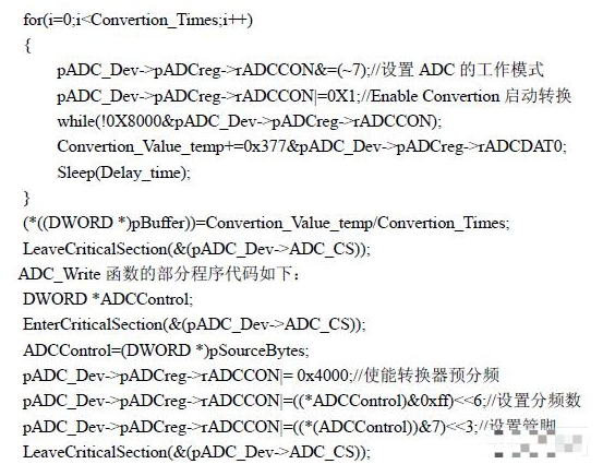

需要实现的函数在前文已经论述,现在只需按照其功能编写具体的代码。下面给出ADC_Init、ADC_Read、ADC_Write 部分程序代码。

要想驱动的动态链接库加入 Windows CE 系统中,还必须修改Windows CE 二进制映像生成的文件platform.bib。在platform.bib 文件中加入:ADC.dll $(_ FLATRELEASEDIR) / ADC.dll NK SH

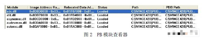

增加两个文件 makefile (定义了编译规则)和sources(使用的头文件,自定义函数库,系统函数库等),重新编译Windows CE, ADC 驱动程序即可加载进操作系统。把编译好的 WindowsCE 镜像NK.bin 下载到博创嵌入式开发平台(S3C2410 处理器),使用PB 的模块查看器,可以看到驱动程序adc.dll 已经被成功加载, 如图2 所示。

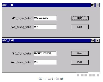

搭建一个简单的电路,对S3C2410 处理器第六路ADC 输入一个电压信号,运行ADC_EXE。根据应用程序的运行结果,可以发现ADC.dll 被成功调用。以下是截取的是不同输入电压时的转换结果,如图3 所示。
