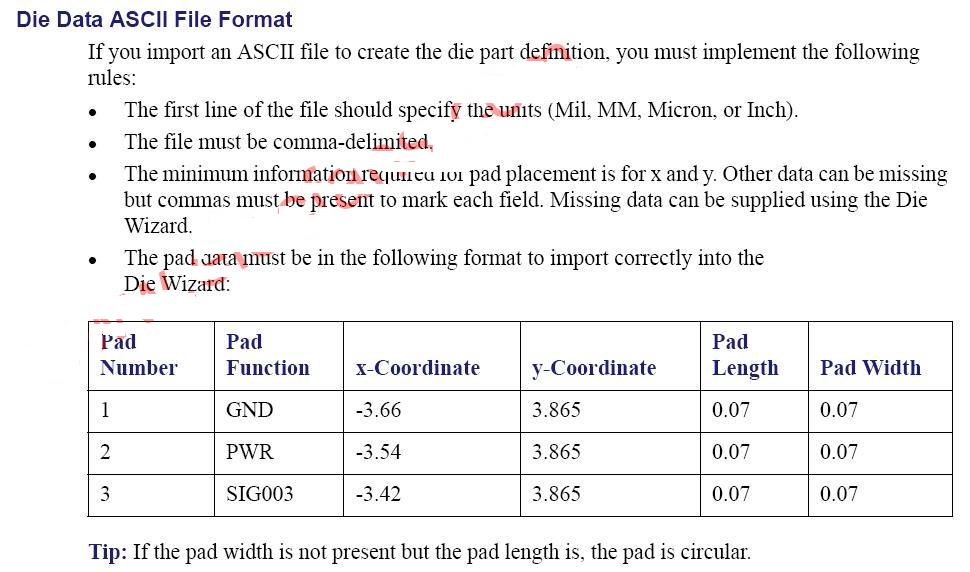

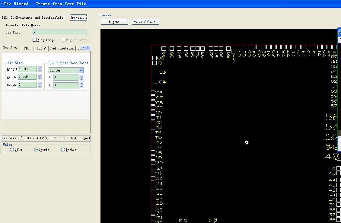

我们在拿到IC资料的时候,有一个文件如下图1,包含了PIN说明及坐标等信息,我们要的就是把这些信息用EXCEL列一个表格,存为CSV格式的文件这是由PADS2005要求的导入DIE文件(图二)(这点我也不是太明白的!)
图一:

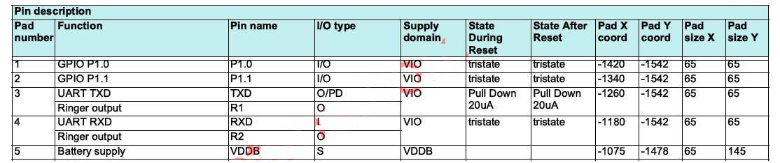

EXCEL图例如下:(注意单位问题)

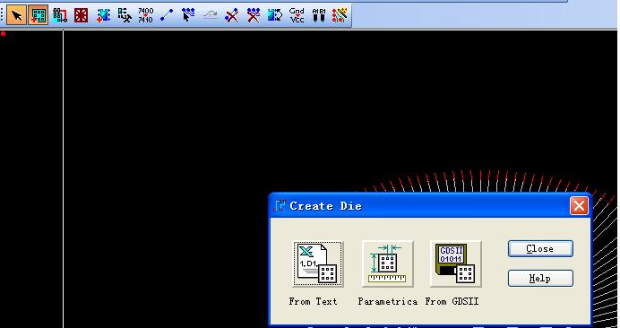

下面就可以在PADS2005中导入DIE文件了!点击DIE WIZARD(图三);
图三:
下一步点第一个!

图二:
EXCEL图例如下:(注意单位问题)
图三:
下一步点第一个!
导入CSV文件:
导入后图如下:
