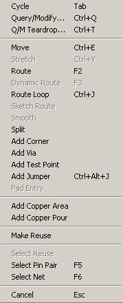

1.在setup里选preferences,在routing里把GenerateTeardops打上勾.
2.选中你要加泪滴的那条线,右键选O/MTeardrops.如下图:

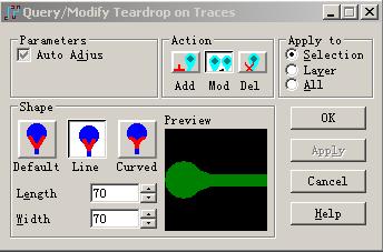

3.在下图中选择你要设置泪滴的形式,如下图:
4.设置完成后,点OK就可以了.
