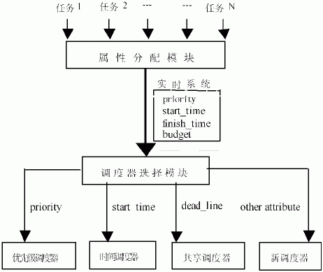

每一种调度策略都有自己的优越性和不足。在这里我们提出了一种宏观调度结构,通过设计和构造多属性和多调度器的选择机制,使三种实时调度策略的应用都得到支持,相对于只对单种调度策略提供支持的方案,拓展了系统的可使用范围。宏观调度结构如图2所示。
图2 宏观调度结构
我们给每一个实时任务定义了4个调度属性:priority(优先级:限制该任务比相关联的其他任务的优先权)、starttime(起始时间:任务开始执行时间)、finishtime(截止时间:任务停止时间)和budget(预设值:任务允许执行时间),不同属性的数据对应不同的调度策略。宏观调度结构分为两个模块:属性分配模块和调度器选择模块。属性分配模块给每一个实时任务分配多个属性值,并通过其中的一两个属性值决定哪个属性优先,这样调度器选择模块就可以根据属性的优先级别选择不同的调度器。例如:如果优先级属性优先,则调度器就变成了一个纯粹的PD调度器;如果截止时间优先,那么调度器就作为EDF调度器来工作。
图2 宏观调度结构
