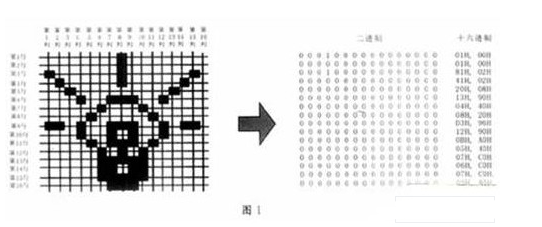

2 传统的点阵获取法
在点阵式液晶中显示图像,首先要获得图像的点阵值。最传统、最简单直接的点阵获取方法就是坐标扫描法。其基本步骤为:将图像置于坐标系中,根据坐标格上象素的存在与否决定该点值为1还是0;然后将每八个象素值拼成一个字节,从而得到该图像的点阵数据。图1为一个灯泡图像扫描成16×16点阵的示意。
可以看出,坐标扫描方法不需要太多技巧,直观明了。然而对于高象素图像(即点阵数量比较多的图像),坐标扫描法就显得非常繁琐。试想,要获得象素高达 240×128的图像点阵值,需要手工清点30,720个点阵,然后再组成3,840个字节的点阵表供程序读取,其工作量之大可想而知。另外,当需要显示的画面比较多时工作量也成比例增加。

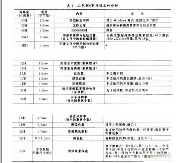

3 BMP位图格式分析
BMP位图是微软公司(Microsoft)和国际商用机器公司(IBM)共同倡导的一种图像格式。它按点阵排列顺序,将每个象素的色彩值以规定的方式把整个图像记录下来。BMP格式还可细分为两种类型,即Microsoft Windows型和IBM OS/2型,两者的差别主要在于说明部分(文件头)。由于IBM OS/2类型的BMP用得比较少,所以在绝大多数情况下,BMP默认为Microsoft Windows类型。根据色彩位深度不同,Windows BMP文件象素描述部分差别较大,如256色每个象素需要8位(即1个字节)来描述,而16色的图像每个象素描述者只需4位(即半个字节)。对于绝大部分电子设计者来说,黑白二色的点阵式液晶显示器价格适中、接口简单,因而最为常用。因此,这里仅分析Microsoft Windows类型1位(Bit)描述的二色BMP图像文件。详见表1。

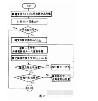

4.2 BMP文件中读取点阵的程序设计
在完成对目标图像编辑与处理后,就可以从最终得到的黑白二色Windows BMP文件中读出图像点阵了。假设点阵值按照传统的X86汇编语言格式存放在名为fign.inc的文件中。设计点阵读取程序框图如图2所示。
设图像水平方向及垂直方向尺寸(点阵数)分别为ohr__size、ver__size,则图2的框图中:
(1)所要扫描的总行数为ver__size。
(2)判断每行是否结束的方法为:当hor__size被8整除时,则每行应读取的字节数Bytenum=horsize/8;否则Bytenum=取整(horsize/8)+1。
(3)一行扫描完后,确定下一行指针位置的方法为:如每行字节数能被4整除时,则指针加1即可,否则指针应加上(4--取余(Byte__unm/4)+1)。

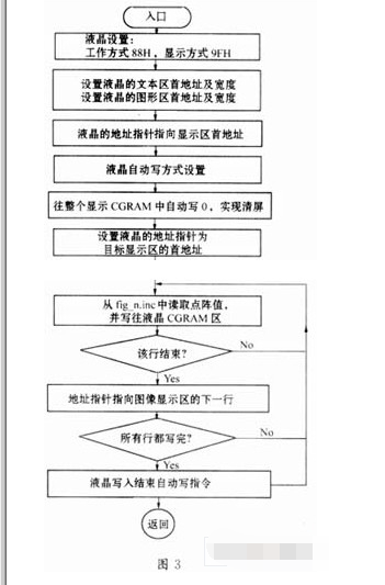

5 图像在液晶中的显示
5.1 静态图像显示
经过前面的处理,生成的点阵文件fign.inc中点阵存放顺序跟我们习惯的方向已经一致。因此,只要在初始化液晶后,按顺序从点阵文件中读取点阵值,再写往液晶相应的显示区,就能完成整幅静态图像的显示。图3是以常见的用T6963C作控制器的液晶显示模块为例来说明图像显示的静态流程。

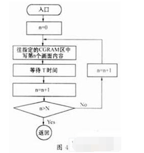

5.2 动画显示
众所周知,动画显示的基本原理是利用人眼的视觉残留,将一序列静止的画面按一定的时间间隔连续播放。可见,只要获得各静态子画面的点阵值,就可以实现在点阵式液晶中的动画显示。图4是实现一个包括N个子画面的动画显示流程。其中时间间隔T根据实际效果设置。
