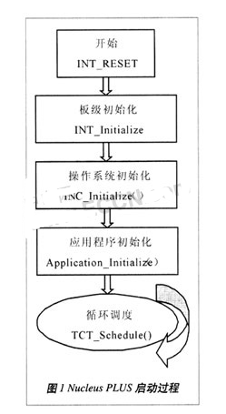

S3c2410A是三星公司推出的基于ARM920T内核高性能低功耗16/32位RISC微控制器,内部集成了丰富的系统外围控制器。配合Nucleus PLUS操作系统可方便地开发出适于手持设备和各种低功耗产品的应用程序,加快新产品的上市时间。 NUcleus PLUS启动过程嵌入式实时操作系统内核Nucleus PLus的启动过程如图1所示。其中板级初始化(INT_Initialize)主要是完成中断向量表、系统堆栈、时钟中断等基本硬件初始化;
操作系统初始化(INC_Initialize)主要是完成邮箱、队列、管道、信号量、事件集等软件组件初始化;应用程序初始化(Application_Initialize(first-available_Memory))主要是完成用户定义的应用程序初始化,如创建内存池,创建任务、创建信号量、创建中断、编写用户应用程序等。移植的过程中,需要修改的是板级初始化(INT_Initialize])这部分内容,它是由ARM汇编语言编写的,下面详细叙述。

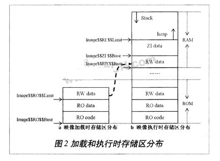

C和ARM汇编源文件经过ARM开发环境ADS1.2编译链接后,生成的映像(Image)文件包含RO(只读代码、数据段)、RW(可读写数据段)和ZI(将要初始化为0的段)三个输出段。当映像文件加载到flash中的时,RO段和RW段在Flash中的位置见图2(a),其中IImage$$RO$$Basel是RO段的开始地址,也是包含RO输出段的加载和执行地址,可以在ARM Linker中设置,即-r0-base的值,从flash启动时,这个值设置为0x00000000,ZI段不需要加载到flash中。当硬件电路复位后,映像文件中的RW段需要从Flash中拷贝到SDRAM内,同时要将ZI输出段的内容需要用“0”进行初始化,此时输出段在存储区内的位置见图2(b)。IImage$$RW$$Basel是包含RW输出段的执行地址,这个地址值也需要在ARM Linker中设置,即-rw-base的值,一般将-rW-base的值设置到SDRAM的地址范围内,在这里设置为S D R A M的首地址0x30000000。在Nucleus PLUS移植的过程中要编写代码,完成以上操作过程。
ARM有7种运行模式分别为:用户模式(usr)、快速中断模式(fiq)、外部中断模式(irq)、管理模式(svc)、数据访问中止模式(abt)、系统模式(sys)和未定义指令中止模式(und)。在堆栈初始化时,应对S3C2410A的每种运行模式分别设置堆栈,一般堆栈的大小可以设置为4KB。另外还要对HISR(High-Level InterruptService Routines)堆栈的起始地址、大小和优先级进行设置,它的堆栈大小可设为2KB。
