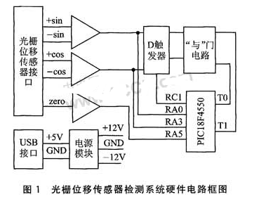

图1是一个光栅位移传感器检测系统硬件电路框图,主要实现数据的采集、处理、传输和PWM脉冲的产生等。从光栅传感器输入的信号有5路:±sin,±cos以及零窗信号zero。经差分放大电路合成,分3路进入PIC单片机模拟量输入口进行A/D转换;同时,经差分放大电路合成后的sin、cos信号经过零比较器后转换成数字脉冲信号,然后经D触发器和“与”门电路完成光栅位移的辨向。PIC单片机T0和T1口接收来自“与”门电路的数字脉冲,完成光栅位移的计数(计算光栅尺移动的完整光栅数);PIC单片机RC1口输出4 MHz的PWM脉冲信号作为D触发器的CP信号。计算机的USB接口两根数据线分别接PIC18F4550的D+和D-口,用于完成计算机和单片机之间的数据通信。计算机的USB电源一方面为PIC微处理器提供能源,另一方面通过电源模块转换成±12 V电源,为运放电路提供正负电源。

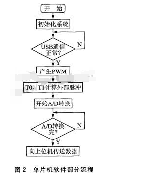

单片机的软件部分主要完成光栅位移传感器的数据采集、A/D转换、计算光栅位移传感器的正向、反向莫尔条纹的个数、为数字电路提供CP脉冲以及完成USB的通信等工作。图2是单片机软件部分的流程图。

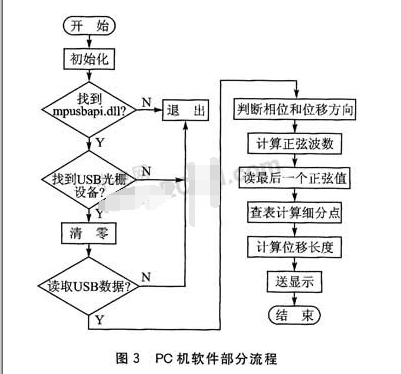

要编写PC机上的软件,可以利用Microchip公司提供的开发工具包。该工具包是一个安装程序,安装后可以在安装目录下找到USB通用的驱动程序、用Borland C编写的应用程序、一些固件代码,以及编写应用程序所需的API函数等。对于一般的应用,驱动程序可以直接使用,无需重编。在编程中主要用到以下7个API函数:MPUSBGetDLL Version(),返回DLL的版本号;MPUSB-GetDeviceCount(),返回连接没备的数目;MPUSBOpen(),返回指定pVID_PID和pEP的USB设备端点的句柄,返回的是一个端点句柄;MPUSBRead(),从IN端点读取数据并填入缓冲区;MPUSBWrite(),对一个OUT端点写入数据并使用pData缓冲区;MPUSBReadInt(),从Inter-rupt IN端点读取数据并填人缓冲区;MPUSBClose(),关闭一个端点的句柄。因为Microchip公司提供的MPUS-BAPI.DLL源程序是用Borland C编写的,这一程序无法在VC环境下编译,所以也不能产生隐式调用所需的.LIB文件,因此本设计在使用DLL时用的是显式链接。
PC机的软件部分主要用于实现上位机同下位机之间的USB通信,光栅位移传感器位移信号的细分和显示等功能。实现这一功能的方法有很多种,比如采用简单的VB、数据处理能力很强的Delphi,或国内外广泛采用的Borland C和VC等。为了下一步的软件开发以及与厂家的其他软件接口,本系统上位机的软件部分采用VC++6.0来实现。图3是PC机软件部分的流程图。
