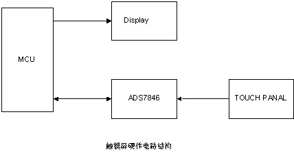

  触摸屏控制电路主要有一下四部分组成:进行数据处理、控制功能的MCU,一个四线电阻式触摸屏和控制芯片ADS7846, 以及显示触摸点坐标的显示部分。

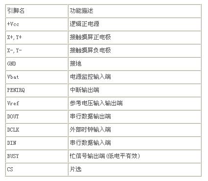

  在这里主要对触摸屏的硬件电路和驱动设计做一个较详细的介绍,ADS7846是美国TI公司推出的一款四线制电阻式触摸屏控制器,通过机械式触摸,可以迅速得到触摸点位置信号。它是一种典型的带有连续逼近型寄存器的A/D转换器,内部自带2.5V参考电压,一个和微处理器相连的SP I接口,同时具有测量温度、触摸压力和电池电压的功能,有可编程 的8位或12位的分辨率。在2.7V电压和125kHz的转换速率下, 功耗仅为750uW,在 power down 模式下仅为0.5uW。由于这些优良的性能,在移动设备中有大量的应用。下表为控制器的主要引脚

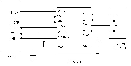

  工作原理:图2是触摸屏控制器和MCU的连接电路图。当ADS7846检测到触摸屏被按下时,它就会产生一个中断信号(PENIRQ为低电平)给MCU,MCU选中ADS7846控制器(CS为低),然后通过串行口DIN向ADS7846发送8位控制字,此后DOUT在DCLK的下降沿得到12位的输出。图3为ADS7846在每次转换为24个时钟周期下的时序图。

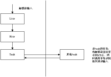

  当触摸屏按下时,会产生一个中断,应当为ADS7846配置一个中断。在Nucleus下,中断分两种,Low level 中断(Lisr)和High level 中断(Hisr),一般的中断服务程序在Hisr当中处理。一个较为复杂的,多任务嵌入式系统当中,中断服务程序(优先级比普通任务的优先级高)不能占用太多的时间,否则可能会导致其他任务不能及时得到响应。例如在触摸屏中断服务程序的处理,在较坏的情况下,触摸屏可能一直被按下去,其Hisr就会占用很多的资源,导致别的任务(例如一个手机应用当中,可能导致接受电话的任务不能处理,而这是不能让人接受的,不能想象当你写短信时不能接受电话的情况,)所以当中断服务程序需要占用CPU较多的处理时间时,一般要在另外激活一个任务,由任务调度机制来处理和系统中其他任务的关系,它的流程图如图四所示,实践证明,这种处理方法是较好的处理方法。

  这里不打算对怎么创建一个Lisr,Hisr和激活一个任务做太多的介绍,详细可以看Nucleus的文档。重点介绍ADS7846的驱动程序的处理和如何将所得数据在LCD上正确显示出来。

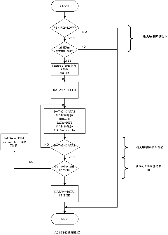

  ADS7846处理程序的流程图如图所示:
  图4
