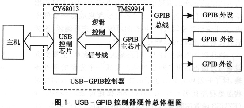

  硬件电路的设计分为硬件和固件两部分。硬件要实现PC机与USB芯片的通信以及USB与GPIB接口逻辑之间的通信;同样,固件也要满足USB接口和GPIB逻辑协议。设计思路就是USB接口与PC机实现通信,并且提供给GPIB的信号线,最终建立两者之间的通信,硬件总体框图如图1所示。

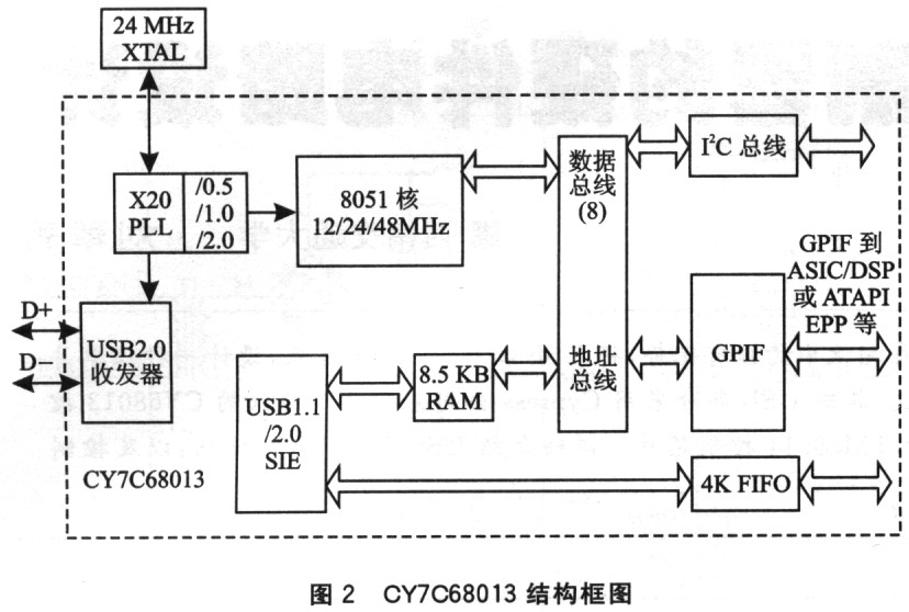

  USB主芯片选取了Cypress公司CY7C68013控制芯片,芯片结构如图2所示。CY7C68013集成了以下特性:USB2.0收发器、SIE(串行接口引擎)和增强型8051微处理器;8051程序从内部RAM开始运行;4个可编程BULK/INTERRUPT/ISOCH-RONOUS端点;8位 16位外部数据接口;通用可编程接口(GPIF);3.3V电源系统;矢量USB中断;独立的数据缓冲区供SETUP和DATA包控制传输;集成I2C控制器,频率可达100或400 kHz;4个FIFO,可与ASIC和DSP等无缝连接;专门的FIF0和GPIF自动矢量中断。美国NI公司推出的TMS9914控制芯片是一款高性能CMOS的GPIB接口专用芯片,满足IEEE488协议的要求;工作在TMS9914模式下,能够将GPIB母线上的信号按照GPIB协议进行解码和译码转换为用户可用的格式,同时将用户发过来控制GPIB的信号进行处理,按照协议要求发送到GPIB母线上;内部有16个寄存器,分成两组,一组是只写寄存器,有8个;另一组是只读寄存器,有8个。TMS9914内部各个寄存器的状态决定或标志着芯片及GPIB的工作状态。在GPIB接口设计中,只有通过编程对寄存器进行正确编排,才能实现对GPIB的各种操作。

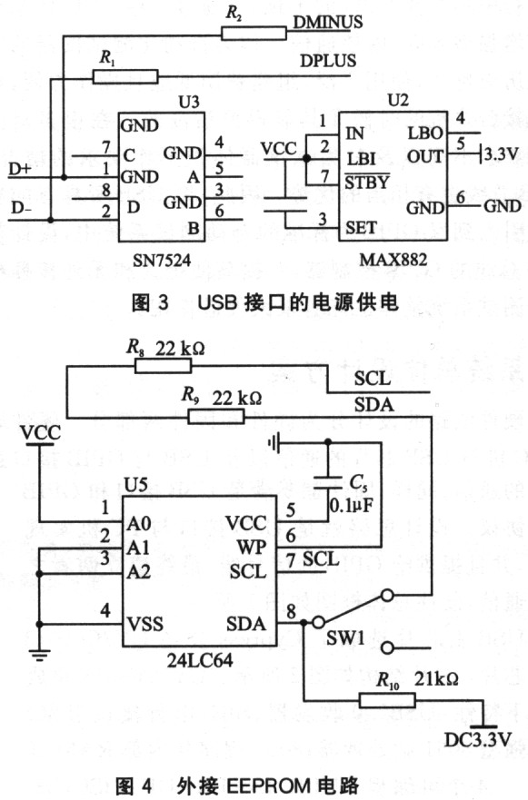

  2. 1供电方式
  设计中采用了USB总线供电方式。USB接口从PC机能获取的电压为5V,而USB控制芯片CY7C68013的工作电压为3.3V,GPIB控制芯片TMS9914的工作电压为5V,所以本设计中选用了Maxim公司的MAX882进行电压变换。从PC经USB电缆到B端口来的5V电源,经去耦合和滤波电路后直接提供给系统中要求在5V正常工作的芯片,如TMS9914、75LS160、75LSl62等;而经MAX882分压后得到3.3V则提供给USB控制芯片CY7C68013以及LVC245。这样就可保证整个控制器正常工作。电路中的SN7524,是专门为USB接口电路设计的,抑制USB数据线的瞬时电气噪声,如图3所示。
  2.2 外接EEPROM电路
  系统上电后,USB内核首先检查I2C总线上是否有EEPROM。如果有,并且其第一位数据是0xC2,则EZUSB FX2将EEPROM中的内容全部拷贝到内部RAM中,然后重列举,并开始执行RAM中的固件程序。由于CY68013芯片已经将I2C总线集成,设计转化为对I2C总线上挂接的EEPROM的设计;由于采用的是24LC64的EEPROM,整个串行I2C总线电路实现的原理如图4所示。
