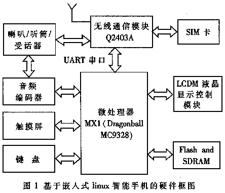

1 智能手机系统的硬件设计
智能手机系统的硬件设计如图1所示。该设计采用Motorol公司的MX1(MC9328)高性能的32位微处理器、Wavecom公司的Q2403A无线收发模块等实现智能手机的GSM通话、GPRS上网及其它PDA应用等功能。
1.1 微处理器
系统采用的MC9328 MX1微处理器是最新推出的Motorola DragonBall系列微处理器。它采用先进节电的ARM920T核心,速度最高可达200MHz。集成了LCD控制器、SRAM、USB接口、一个A/D转换器(支持触摸屏控制)、一个MMC/SD主机端控制器。256-pin的MPPBGA封装。
1.2 无线收发模块
系统采用WAVECOM公司的专用无线收发模块。它是双频GSM模块(EGSM900/1800MHz),其设计及开发符合ETSI GSM Phase 2+标准。具有话音、GSM电路数据/传真、GPRS分组数据、短消息等功能。该模块支持AT指令集,通过RS232与MX1通信。
1.3 其它外围设备
智能手机的其它外围设备还有LCD、Touch panel、Audio CODEC等。

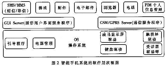

2 智能手机系统的软件设计
系统分析和软件设计是智能手机系统实现的难点之一,设计的优劣关系到系统的稳定性、扩展性等。因为要兼顾到GSM语音控制与其它智能手机应用之间的互相切换及关联关系,智能手机软件系统的设计就变得相对复杂。系统设计将软件分为三层结构,如图2所示。最下面一层为操作系统层,主要实现对Linux操作系统的移植,其中包括Bootloader引导程序、LCD等设备的驱动程序。中间层为服务程序层,该层主要包括GUI服务器以及GSM/GPRS控制服务器。智能手机系统设计的关键在于各项功能应用的实现。对智能手机软件进行分层设计,有利于各个功能有机地协调运转,同时也便于软件的开发与调试。

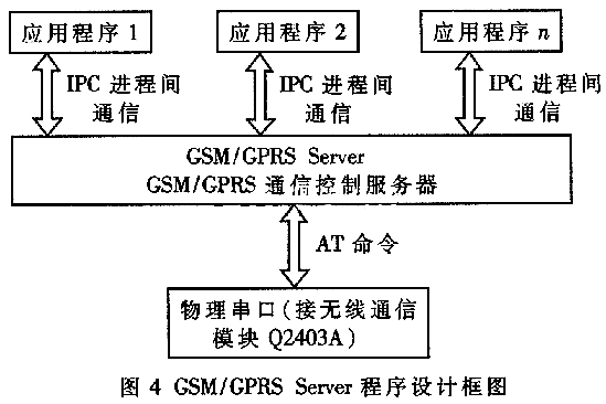

2.2.2 GSM/GPRS Server多工通信服务器软件
GSM/GPRS Server多工通信服务器软件是电话、短信及数据业务的守护进程,负责响应应用程序转发的用户操作事件及从串口的获得的无线通信模块事件,是整个智能手机系统的核心。在这部分的工作中要实现多链路的数据通信、事件优先级判别,并在执行数据通信时,保证电话、短信的接入。具体程序设备结构如图4所示。

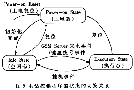

笔者将电话控制程序设计分为三个运行态:PowerOn State(上电态)、Idle State(空闲态)、Execution State(执行态)。图5表示了三个状态之间的关系和进入各个状态的条件。
电话控制程序在智能手机系统上电复位、GSM/GPRS Server启动后,进入Power-on State(上电态)。在上电态,程序首先进行初始化工作,与GSM/GPRS Server通信,获得系统状态。初始化后,即进入Idle State(空闲态)。在空闲态,程序循环等待GSM/GPRS Server的呼入事件及来自键盘的呼出事件;当这些事件发生时,程序进入Execution State(执行态)。在执行态,用户进行语音通信,通话结束后,程序又回到空闲态。

1 智能手机系统的硬件设计
1.1 微处理器
1.2 无线收发模块
1.3 其它外围设备
2 智能手机系统的软件设计
