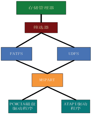

存储管理器 (Storage Manager),负责管理系统中的存储设备,以及用于访问它们的文件系统。存储管理器功能由系统中的fsdmgr.dll模块实现。其主要的组成部分为块设备驱动程序管理器、分区管理器、文件系统驱动程序管理器。存储管理器组件之间的关系如图1所示。
图1 存储管理器组件之间的关系

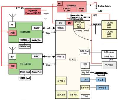

嵌入式手持设备硬件结构如图3所示。其主要由嵌入式微控制器PXA272,采集单元,显示单元,存储单元,通信模块和电源单元构成。
图3 手持设备终端硬件结构框图

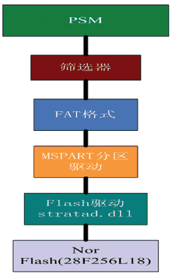

PSM(Peristent Storage Manage)是Inter公司独有技术,是专门为WEINCE系统定制的,它为各种Flash存储设备提供了统一的设备接口,支持Inter的CPU架构。我们利用PSM作为存储管理器,用微软提供的Flash驱动构建文件系统,支持FAT格式的文件。其系统结构图如图5所示。
图5 系统文件结构图
图1 存储管理器组件之间的关系
图3 手持设备终端硬件结构框图
图5 系统文件结构图
